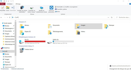

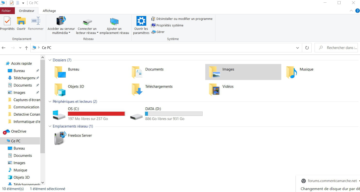

    Il nous faudrait une image pour un état des lieux C et D et la place disponible sur chaque comme dans l'explorateur

  5. LooveJapaan Messages postés 50 Statut Membre 329
    Voici l'image demandé.

    1. jee pee Messages postés 31966 Date d'inscription   Statut Modérateur Dernière intervention   10 010
      Alors oui effectivement il ne reste presque plus rien sur C:

      Après cette opération combien d'espace libre sur C: ? au départ il ne restait que 197 MO
