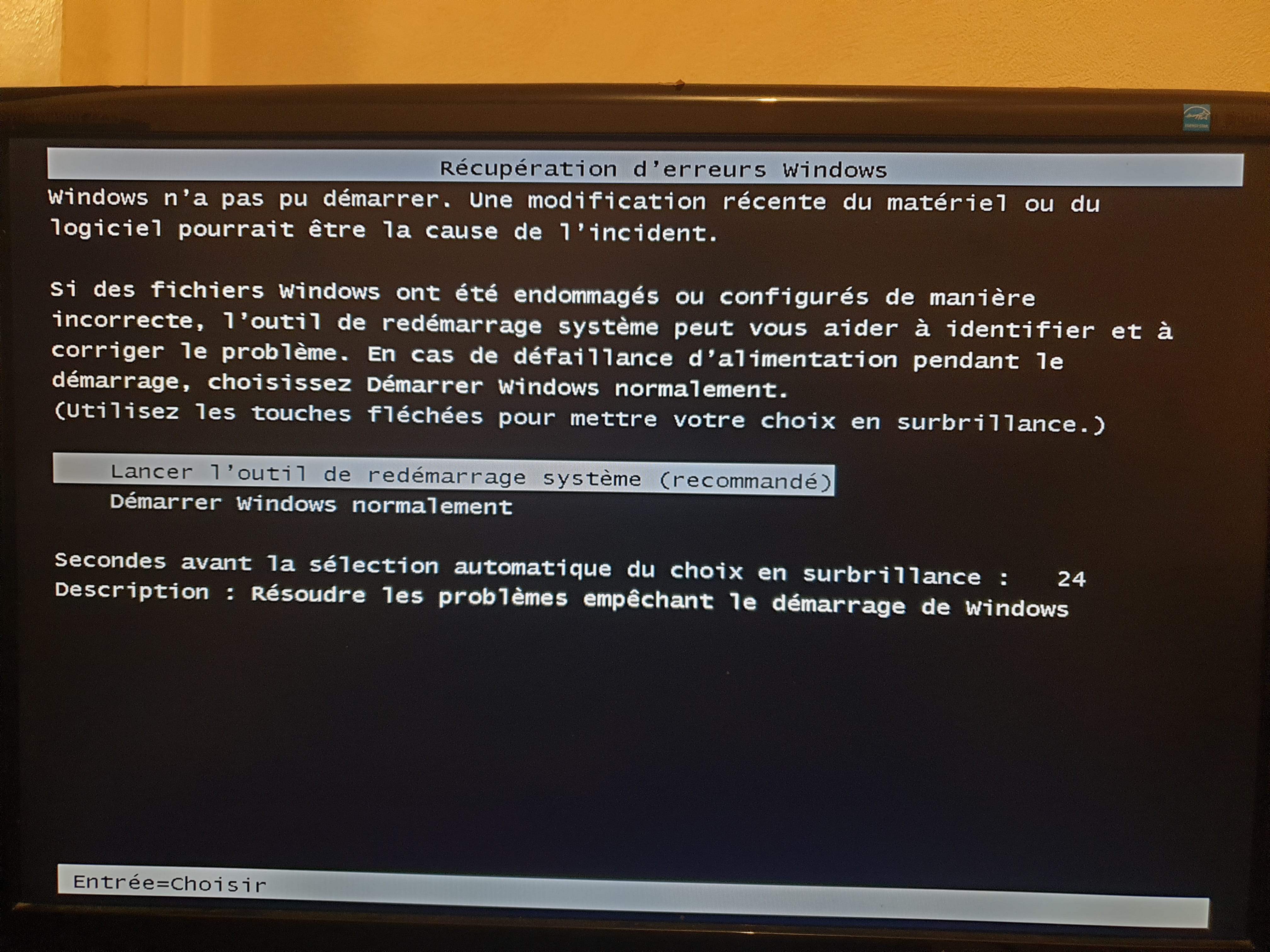

Tout d'abord j'étais parti pour réformater l'ancien ssd et installer Windows sur le ssd m2 mais là après que Windows ai chargé les fichiers il reste bloqué sur un écran noir où on peut lire "starting windows".
J'ai réessayé plusieurs fois, avec une barette de ram, sans la cg de branché, sans le ssd, sans souris, en désactivant le secure boost et en étant bien avec le bios uefi.
J'ai essayé aussi sans lecteur cd en utilisant une image Iso telecharge directement sur le support de Microsoft sur clé usb branché en façade sur port 2.0 et a l'arrière du pc avec Windows 7 et 10, rien ne se lance j'ai seulement une barre "_" qui clignote dans le coin en haut a gauche.
Sans succès j'ai rebranché le ssd où est installé Windows 7 et débranché le ssd m.2 et là j'ai un message qui me dit que suite a un changement de matériel je dois soit réparer Windows soit le lancer normalement. Pour les deux plante soit sur le chargement en réparant soit commence a se lancer, plante et reviens sur la page avec les deux choix.
Je pense que mes branchement sont bons mais j'ai quand même constaté qu'il y avait 2 connecteurs cpu_pwr1 et 2 cependant mon alim ne me permet que de branché le 1.
Merci d'avance pour votre attention
