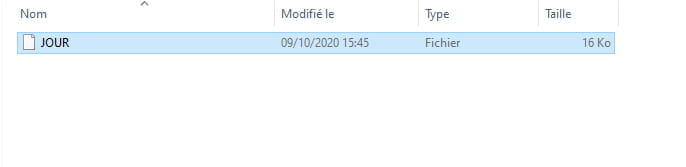

Je possède un dossier de fichiers de plusieurs GO sur ma clé USB assez important qui s'est transformé en un fichier de 16 KO. J'ai analysé la clé plusieurs fois, j'ai essayé des logiciels de récupérations de données mais rien ne marche. Avez vous une solution ?

    Avez vous passé votre clef USB à l'antivirus ?
    Un clique droit sur la clef donne quelle taille ?
    A+
  2. HugoR63
    Non je n'ai pas utilisé d'anti-virus. Il y a que 117 MO utilisé sur la clef USB.
  3. Utilisateur anonyme
    Je suis probablement pas très fort en calcul mais c'est difficile de faire tenir
    plusieurs GO
    dans 117 MO...
    A+
    1. HugoR63
      Bah c'est ca que je comprends pas le dossier qui s'est convertit est passé de plusieurs GO à 16 KO....

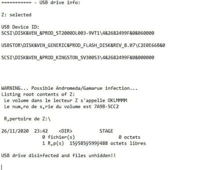

    Lances Remediate VBS malware et postes le rapport :
    Tuto et téléchargement ICI
  6. MisteryBean Messages postés 8950 Date d'inscription   Statut Modérateur Dernière intervention   1 294
    ça donne quoi au niveau de la clé ? sur le rapport , c'est marqué qu'elle est désinfecté ?
    1. HugoR63
      Oui c'est ce que ça me dit.
