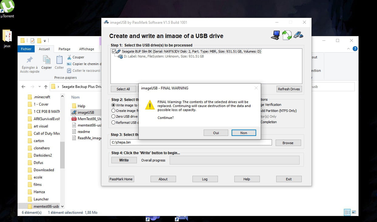

Crées toi une clé USB avec ImageUSB de MemTest86 Free (Version 8.4)
https://www.memtest86.com/download.htm
Boot dessus par le Boot Menu du PC et ne fais rien, il démarrera le test de ta RAM automatiquement.
Si il détecte des erreurs, testes tes barrettes de RAM une par une...-
Il faut créer ta clé USB avec le programme ImageUSB inclu avec l'image .IMG du programme Memtest
Boot = Démarrer
Boot Menu = Menu de démarrage
https://www.malekal.com/liste-touches-acces-bios-boot-menu-constructeur/ -
