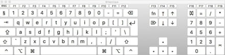

  2. Après démarrage depuis la partition de secours, le clavier est très probablement mode Qwerty. Ce qui explique le souci de saisi du mot de passe. Voici le clavier en mode Britannique :
