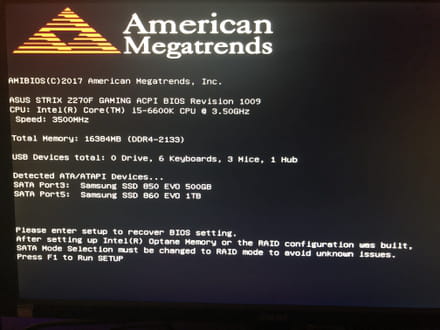

Depuis plus d’une semaine j’ai un message s’affichant lors du démarrage de mon PC (Image en pièce jointe).
Je n’ai pas la solution entre les mains, donc pour remédier à cela je dois systématiquement à chaque démarrage accéder à mon BIOS pour sauvegarder et quitter sans modifier quelque chose.

Il semble que le BIOS ai perdu la config de ton PC... et il te demande de retrouver cette config en appuyant sur F1...
À mon avis, il perd la mémoire parce que la pile Cmos est morte... ou trop basse...
Tu peux la mesurer, elle devrait faire 3 volts ou un peu plus... Bref, tu peux aussi changer cette pile directement par une neuve...regarde le N°, on les trouve en supermarché...

ContributeurBonjour
si c'est la pile du Bios
la date et heure dans le Bios ne sont plus bonne
sinon faite une remise des valeurs par defaut du Bios
en appuyant sur la touche " F5 " dans le bios
puis sauvegarder par la touche " F10 "
