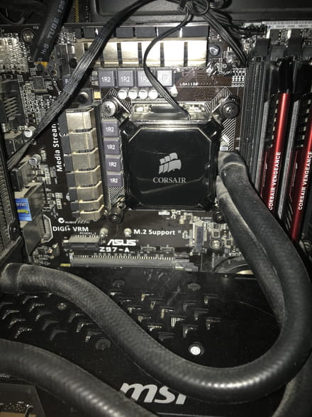

    1. Nico_93240 Messages postés 8 Statut Membre
      C visse je t’ajoute une photo si sa peut aide
      Je vais essayer d’acheter de la pâte thermique pour la changer mais je sais pas si le problème vien que de la parce que +85°C au démarrage et sa ne c calme pas après sa me parait beaucoup pour que c soit que la pâte thermique
    2. fabul Messages postés 42322 Date d'inscription   Statut Modérateur Dernière intervention   6 097 > Nico_93240 Messages postés 8 Statut Membre
      Tu a surement une bulle d'air.
      Vois à la faire remonter dans le radiateur.
    3. Nico_93240 Messages postés 8 Statut Membre > fabul Messages postés 42322 Date d'inscription   Statut Modérateur Dernière intervention
      Comment faire sa?
    4. fabul Messages postés 42322 Date d'inscription   Statut Modérateur Dernière intervention   6 097 > Nico_93240 Messages postés 8 Statut Membre
      En penchant ton boitier pour que l'air remonte par le tuyau.
      Un Air cooling c'est bien moins compliqué...
