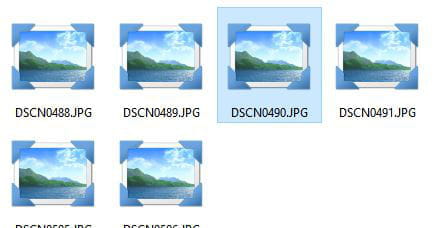

à la suite de ?? je ne sais pas quoi :( ! , dans le dossier "mes images", les photos ne sont pas visibles . Au lieu de l'icône ( grande ou petite ou..) faisant apparaître la photo telle que prise, j'ai une icône bleue ( représentant vaguement une montagne ) avec le N° de la photo mais si je veux la voir, je suis obligé de l'ouvrir. Donc impossible de présélectionner dans la galerie.
Même en allant sur affichage, rien ne change ; quelle que soit la taille ou le mode d'affichage, c'est toujours cette icône bleue qui est à l'écran. Tous mes PC sont sous W10 mais seul celui de bureau me fait ça . Avez - vous une solution ? Merci de votre aide. Cdlmt.

est ce comme ceci ?? :

16h25 : Ben je suis déjà revenu ! Top ! Merci beaucoup ++, ça marche comme ça ; j'ai enfin mes photos visibles et non cette espèce de cadre avec silhouettes de montagnes et lune ( c'est venu,je crois après une m.à j de W10 + Micr. Edge qui s'est installé sans invitation :( . Trop content . Bonne fin de journée.
