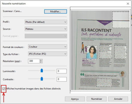

Re.
Après je pense avoir une réponse mais sans certitude sur la similitude du problème.

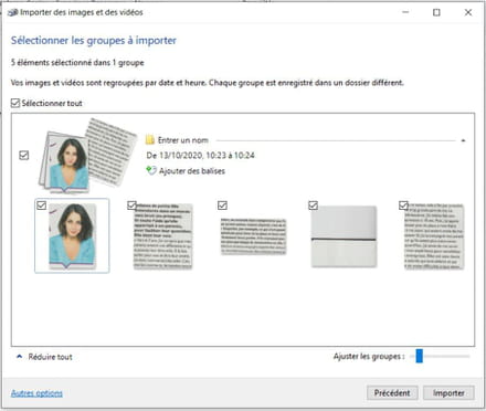

Dans la première image vous numérisez mais en plusieurs fichiers car la case "Afficher/numériser dans des fichiers distincts" est activée (cochée)
Ce qui donne dans l' exemple de l'image avec 5 fichiers ==>

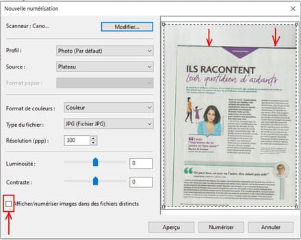

Maintenant décochez la case "Afficher / Num . . ." et vous pourrez enregistrer le fichier complet.
Essayez cela et donnez des nouvelles . . . A + . . .
