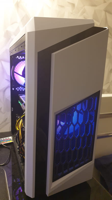

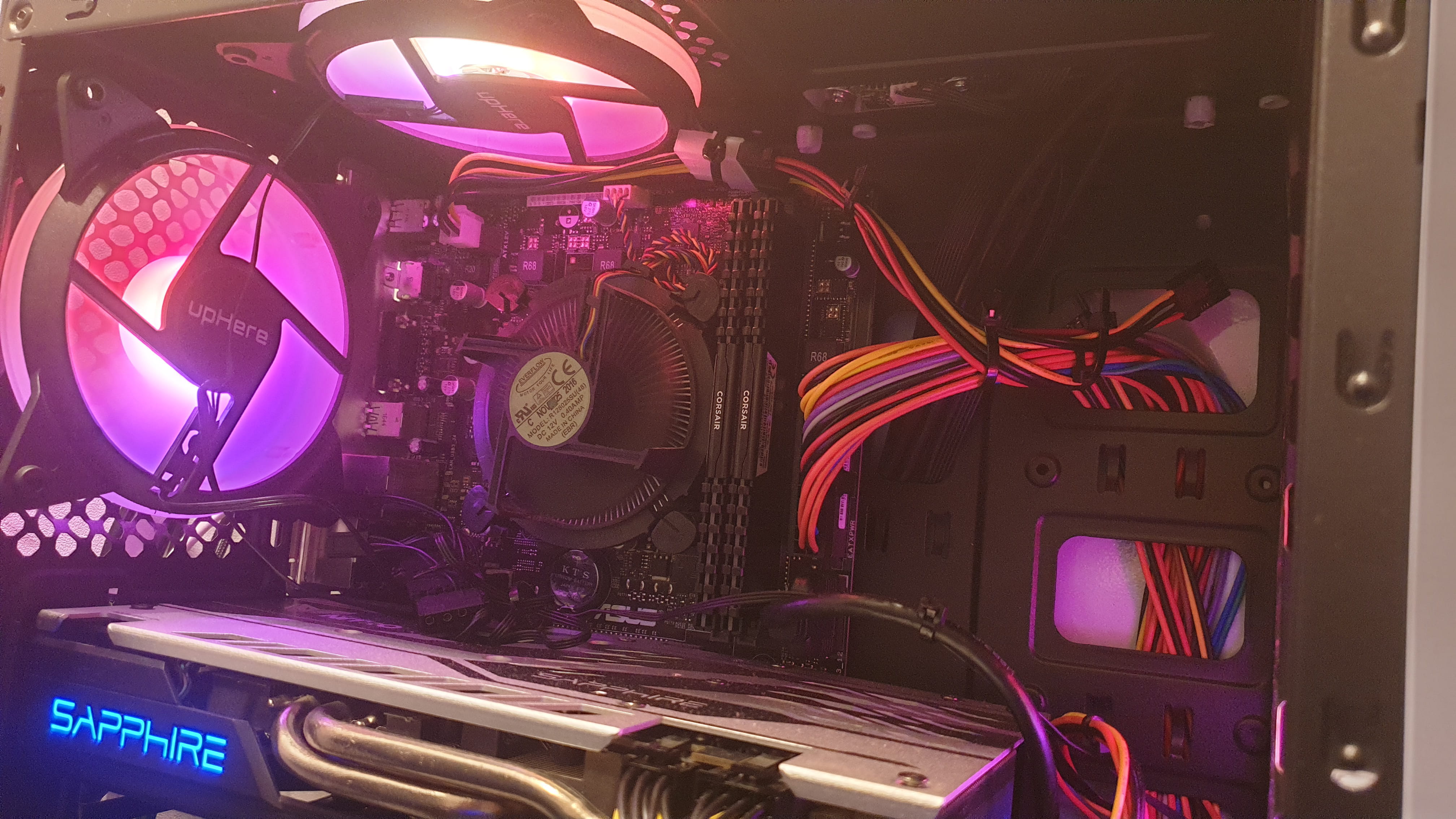

  1. Je vous envoie des photos de ma tour pour que tu puisses voir comment ça se passe là dedans ^^ (bon parcontre ne fait pas gaffe au cable management, je suis pas un pro j'ai fais du mieux que j'ai pu)
    1. Place ta main près de chaque ventilateur à l'intérieur du boîtier. Et pour chacun d'eux dis-moi si tu ressens du souffle.
      Avec ce que tu possèdes, voici une configuration des ventilateurs optimale :
      Le ventilateur à l'arrière du boîtier :
      il doit être en extraction
      il doit souffler l'air vers l'extérieur du boîtier
      Le ventilateur en haut du boîtier :
      SI tu peux :
      tu le déplaces à l'avant du boîtier
      le plus bas possible
      et en aspiration
      il doit souffler l'air dans le boîtier
      Ainsi, tu auras de l'air le plus frais possible qui entre dans le boîtier par le ventilateur à l'avant. L'air chaud monte, et il sera dégagé par le ventilateur à l'arrière.
      Tu peux donner la marque et le modèle exact du boîtier ?
      1. Quand je mets le main a côté des ventilo, je ressens vraiment très peu de souffle :/ est ce parce qu'il faut Paramétrer les ventilos avec un logiciel ou autre ou c'est juste que les ventilos sont vraiment pas terrible ^^ ?
        Voici la référence des ventilos si besoin
        Ventilo:https://www.amazon.fr/upHere-Couleur-Rainbow-Ventilateurs-Silencieux/dp/B07R5DXGZK/ref=mp_s_a_1_3?dchild=1&keywords=uphere+ventilo&qid=1602467609&sr=8-3
        Et voici le boitié (clairement j'ai acheté ce boîtier a l'arrache parce que je voulais absolument changer de boîtier mais j'ai fais clairement une erreur, c'était surtout l'époque ou j'acheter des choses sans réfléchir)
        https://www.amazon.fr/CiT-F3-Bo%C3%AEtier-Gamer-Ventilateur-Vertes/dp/B01BLI50WM/ref=mp_s_a_1_53?dchild=1&keywords=boitier+mini+atx+blanc&qid=1602467826&sr=8-53
        1. Honnêtement, tu as trop de ventilateurs. Et leurs marques et celle du boîtier sont inconnues au bataillon.
          En plus de l'alimentation dont je n'ai pas trouvé de test. Pour moi une alimentation non testée c'est rédhibitoire, c'est quand même l'élément qui apporte l'électricité aux composants. Si elle a un problème, elle peut détruire l'un de ces composants.
          Si je peux te conseiller, prends une alimentation certifiée 80+ Bronze à 550W voire 650W grand max, semi-modulaire si possible.
          Pour les ventilateurs, soit tu changes le boîtier pour https://shop.hardware.fr/fiche/AR202001160078.html ne te fie pas à l'image, il n'a que 3 ventilateurs : 1 à l'arrière et 2 à l'avant. Et c'est amplement suffisant pour avoir un bon rapport refroidissement/bruit.
          En fait, tu as surpayé tes ventilateurs et ton boîtier, ils sont nuls mais comme tu n'as pas une config haut de gamme, tu ne t'en rends pas compte.
