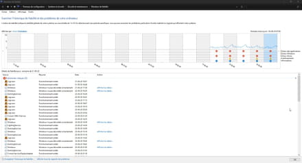

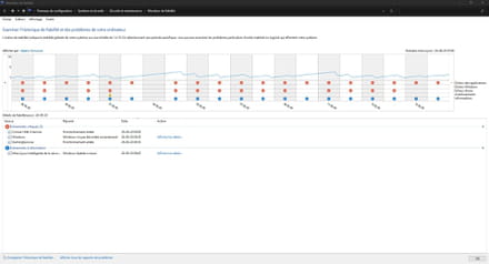

Merci j'ai bien testé WhoCrashed, j'ai analysé mais rien n'a été trouvé (faut-il le faire apres un crash ou des que je l'ai installé il a déjà les crashs survenus avant son installation ?)
