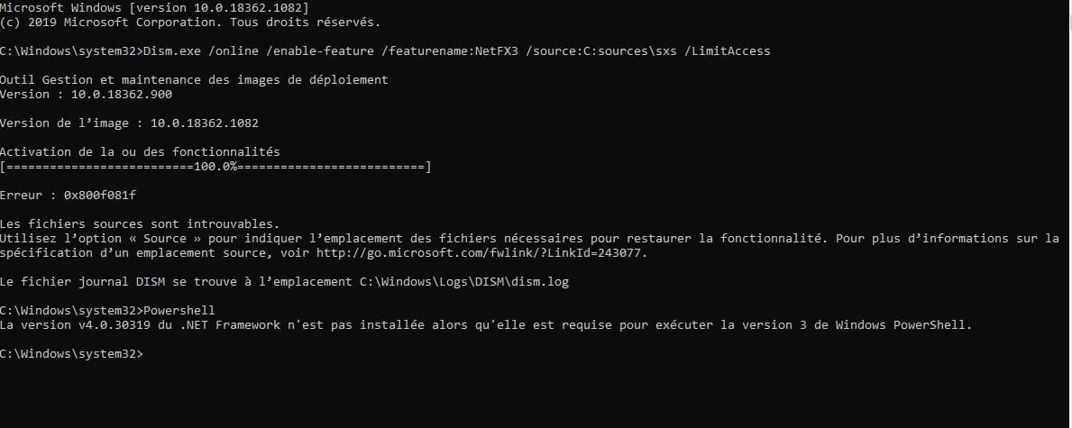

    Ducoup l'invite de commande m'affiche ça (PJ)
    1. Analog_9918 Messages postés 5 Statut Membre
      Ah la qualité de la capture a l'air d'avoir pas mal baissé du coup je copie ce qu'il y avait sur la capture ^^.
      Microsoft Windows [version 10.0.18362.1082]
      (c) 2019 Microsoft Corporation. Tous droits réservés.
      C:\Windows\system32>Dism.exe /online /enable-feature /featurename:NetFX3 /source:C:sources\sxs /LimitAccess
      Outil Gestion et maintenance des images de déploiement
      Version : 10.0.18362.900
      Version de l’image : 10.0.18362.1082
      Activation de la ou des fonctionnalités
      [==========================100.0%==========================]
      Erreur : 0x800f081f
      Les fichiers sources sont introuvables.
      Utilisez l’option « Source » pour indiquer l’emplacement des fichiers nécessaires pour restaurer la fonctionnalité. Pour plus d’informations sur la spécification d’un emplacement source, voir https://docs.microsoft.com/en-us/windows-hardware/manufacture/desktop/configure-a-windows-repair-source.
      Le fichier journal DISM se trouve à l’emplacement C:\Windows\Logs\DISM\dism.log
      C:\Windows\system32>Powershell
      La version v4.0.30319 du .NET Framework n'est pas installée alors qu'elle est requise pour exécuter la version 3 de Windows PowerShell.

      1. fabul Messages postés 42341 Date d'inscription   Statut Modérateur Dernière intervention   6 103 > Analog
        Quelle est la lettre de ta clé ?
      2. Analog > fabul Messages postés 42341 Date d'inscription   Statut Modérateur Dernière intervention
        Elle m'affiche
        X: \Sources>
        Je pensais qu'il fallait mettre la lettre du disque
  7. fabul Messages postés 42341 Date d'inscription   Statut Modérateur Dernière intervention   6 103
    La lettre de ta clé USB ou DVD d'installation de Windows
  8. fabul Messages postés 42341 Date d'inscription   Statut Modérateur Dernière intervention   6 103
    Puis normalement je ne lance pas ça avec CMD , mais avec Windows PowerShell (Admin)
    1. Analog
      J'ai donc essayé la commande avec "X" comme source, mais ça n'a pas marché (même erreur)
      je vais essayer avec Programmes et fonctionnalités et sinon avec Windows PowerShell, je te recontacte dans la soirée ! Merci beaucoup pour ta précieuse aide
  9. fabul Messages postés 42341 Date d'inscription   Statut Modérateur Dernière intervention   6 103
    Pourquoi ta clé USB a la lettre X ?
    Tu a plus de 20 disques ?
