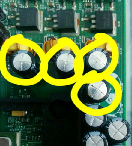

1 > si tu n'aurais pas des condensateurs abimés sur ta carte mère et carte graphique.
Contrôle visuel, un condensateur abimé a le cul bombé ou trace de coulure.

Sa ressemble à quoi un condensateur ?

Un condensateur c'est :
(en jaune ils sont mort)

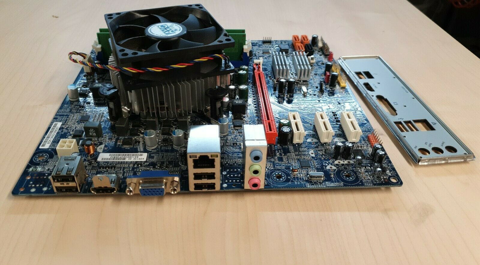

Carte mére oui c'est la grande "plaquette" ou tout se branche dessus
