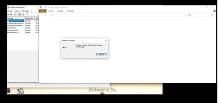

Depuis ce matin, mon ordinateur (tour) ouvre de multiples fenêtres me demandant d'insérer un disque dans le lecteur amovible E alors que je n'ai aucun périphérique portant cette lettre.
Je ne sais que cliquer sur la "croix" pour fermer le fenêtre, qui se rouvre aussitôt...
J'ai un lecteur externe nommé G et des clés nommées H et I.
Mon mari a essayé de redémarrer en mode sans échec, mais sans succès.
Ce problème ralentit mon ordi et on ne sait pas comment s'en débarrasser.... on a inséré toutes les clés usb que nous avons à la maison, mais aucune ne règle le problème.
Si vous avez des suggestions, je suis preneuse :)
D'avance, merci pour votre aide

Ha, mystère, un intrus s'invite.
Donne une image de ta gestion de disque.
Accés sous w 10 par exemple c'est :
> clic droit sur menu démarrer (l'icon)
> et on choisi "gestion des disques"
Quel Windows as tu ?
Dans ton explorateur de fichier, colonne de gauche , tu n'as pas de E ?
Sans cette histoire de fenêtre le pc fonctionne normalement ?
Tu as installer un programme ou jeux récemment qui pourrait émuler ou demander un cd ?
Dans se cas on regardera pour désactiver le lancement automatique de ce programme au démarrage.
(ensuite il ne demandera que lorsque tu vas l'utilisé)

Ma première réponse n'a pas été postée...
Je disais qu'actuellement, mon mari tente une restauration du système et je n'ai pas accès au pc pour le moment pour donner les captures demandées.
J'ai bien un Windows 10
Je n'ai pas de lecteur E dans la colonne de gauche de mon explorateur. La fenêtre inempestive nous empêche d'y accéder à moins de mettre une clé pour y avoir accès.
La fenêtre ralentit le pc et empèche une navigation sur internet paisible. Bien que je la laisse en arrière plan, elle s'affiche tout le temps sur mon pc, ce qui rend l'utilisation du pc impossible.
Nous avons inséré toutes les clés que nous avons à la maison, mais aucune ne correspond à ce lecteur E demandé.
Nous avons téléchargé des séries, mais rien installé, ni inséré de cd dans le lecteur.
Le problème est survenu suite à une MAJ du pc.

La restauration n'a rien changé à mon problème.
La fenêtre s'affiche dès que le pc est allumé

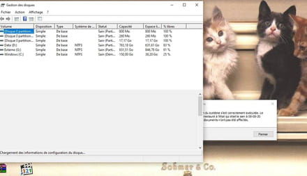

Je n'arrive pas à accèder à la gestion des disques.
Serais-tu d'accord pour prendre le contrôe de ma machine via TeamViewer?
Si oui, je te donnerai les accès par mail

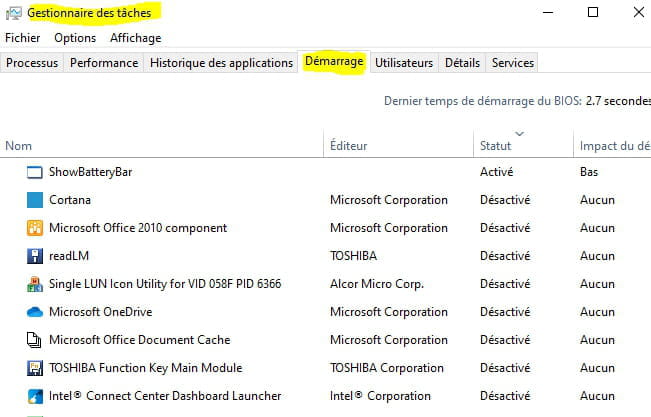

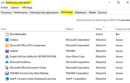

Donc :
> Tu fais un clic droit sur l'icon windows du menu démarrer.
> Tu choisis "gestionnaire des taches"
> il s'ouvre et tu vas sur l'onglet "démarrage"
Tu auras tous les programme qui s'ouvre automatiquement au démarrage
Vois si tu as un intrus et désactive le.
Ou un a un en testant un redémarrage , histoire de voir qui pose souci.
Mais me donner des captures d'écran (photo) de cette fenêtre qui demande un cd
et de l'onglet démarrage de ton gestionnaire de tache,
m'aiderait grandement a visualiser et pas aller sur une fausse piste.

Si je vois tout se qui démarre "onglet démarrage" se serrait peut etre aussi bien.
Des chose bizard, comme ta gestion de disque qui n'a pas de représentation graphique des disques sur la partie du bas (normalement c'est pas vide)
La fenêtre qui demande un cd, n'as pas vraiment d'info
Etc ..

Pour ce qui est de la durée de la mise à jour : on ne sait pas, l'ordi la demandait au moment où on a voulu éteindre le pc, on a dit ok pour la mise à jour, et le pc s'est éteint après.
Je vais essayer de faire les captures demandées, car pas facile d'afficher le menu démarrer et d'y rester avec cette fenêtre qui vient nous pourrir la vie

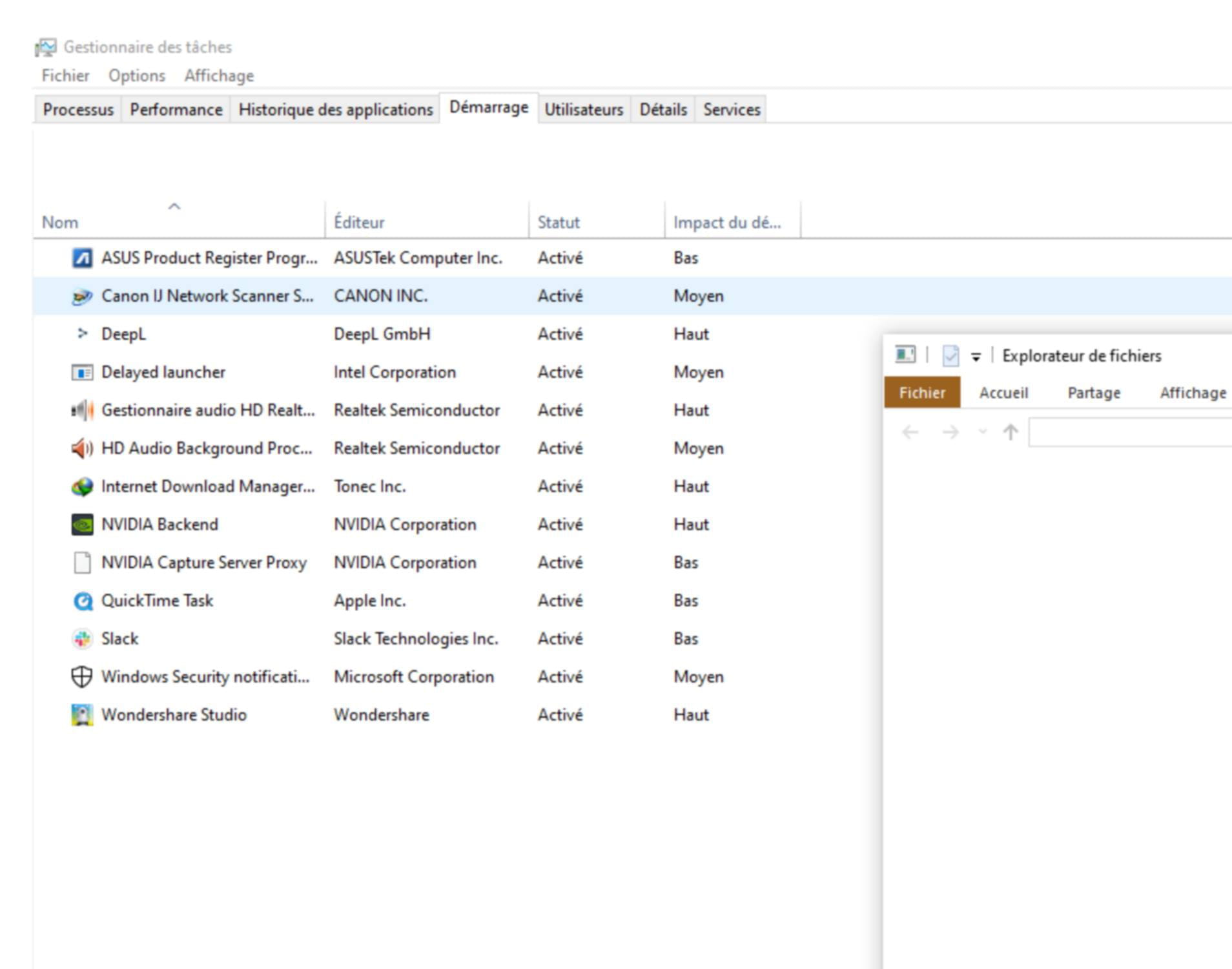

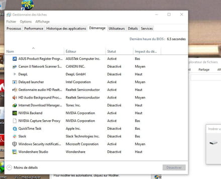

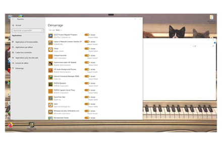

Il y a un truc que je ne connais pas au démarrage du pc : wondershare audio. J'ai essayé de le désactiver, mais cela se réactive tout seul
Je vois que t'aime bien adapter les chemin donnés a ta facon ;-)
"Wondershare Streaming Audio Recorder est un meilleur logiciel pour enregistrer ou télécharger de la musique, du flux audio et des émissions en ligne Streaming Audio Recorder est un meilleur logiciel pour enregistrer ou télécharger de la musique, du flux audio et des émissions en ligne ... "
Possible fautif et il a pu s'installer avec autre chose
(penser a lire et décocher les autre logiciels partenaires, si on en veut pas quand on installe quelque chose)
Dans ces démarrages, tu peux pendant que l'on y est , désactiver tout sauf se qui est important, comme ton imprimante, ton antivirus qui logiquement doit démarrer de suite.
(ce démarrage auto, n’enlève pas le programme , ça évite juste qu'il se lance au début, ça ralenti le pc car ils tournent en fond juste pour te faire gagner un peu de temps quand tu vas l'ouvrir pour t'en servir)
Ca nous dira si c'est un programme qui gène car parfois en deux parties au démarrage et en en désactivant qu'une l'autre peut la réactiver.
On verra si la fenêtre disparaît.
Puis on peut réactiver un a un pour trouver le responsable et ou virer Wondershare si non voulu.

Attention, a faire sur tout les programmes Wondershare car en générale il y en a au moins deux.
(logiciel causant des problèmes et ralentissements, qui s'installe souvent car pré-coché comme logiciel partenaire lors d'installation d'autre programme)
tu le vires avec Revo Uninstaller :
https://www.commentcamarche.net/telecharger/utilitaires/19405-revo-uninstaller/
Ce logiciel t'affichage tout les logiciels installés sur ton pc
> tu sélectionnes Wondershare et choisi désinstaller.
Ça se passera en deux phases
la première lance la désinstallation classique du programme.
puis
dans la foulée, il te sera proposé un scan des traces restantes, que tu fais et tu supprimera tout se qu'il retrouvera.
tu as redémarrer pour que tes changements soient pris en compte et voir si la fenêtre n’apparaît plus ?
faudra regarder cette page, pour wondermachin comme tu dis ;-)
https://www.malekal.com/comment-supprimer-wondershare/
Section > Il est possible d’utiliser le programme FRST pour supprimer Wondershare. tu ne fais pas cela seule, c'est dernier recours et accompagné sur le forum.
Suit le lien donné :
La partie frst que si besoin et que tu comprends, sinon redemande.
Tu sembles n'avoir que des "bouts" de wondermachin et il géne le fonctionnement du ton pc.
Je sais pas si tu t'en es sortie ...
Sinon tu fais un rapport FRST
Tuto > https://www.malekal.com/tutoriel-farbar-recovery-scan-tool-frst/
Tu ne fais que les parties 1 , 2 , et 3.
En gros tu télécharge le programme frst
Le place sur ton bureau
Le l'ouvre et coche en plus des autres, la ligne Shortcut.txt.
Lance l'analyse
A la fin tu auras 3 rapports
que tu héberges comme indiqués et copie colle les liens créer vers ces rapport dans ta prochaine réponse ici, sur se sujet.
Avec ces rapports on aura une vue de tous les processus sur ton pc.
Ensuite on te fera un correctif pour ménage , le remettre au propre, en état.
Lance l'analyse
