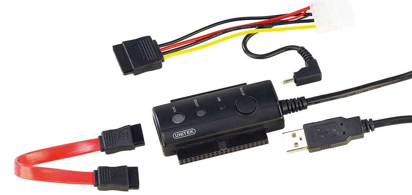

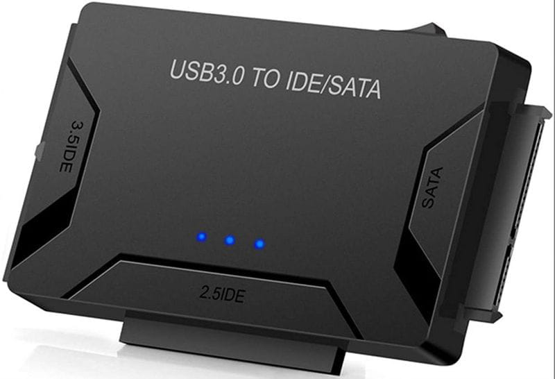

    Ensuite, un petit boîtier comme celui-ci
    te permet de connecter pratiquement n'importe quel disque dur à ton pc afin de pouvoir aisément récupérer des fichiers, photos et autres....
    J'utilise ce Center Y-1030TB Ro, mais d'autres modèles existent et rendent bien services, ça ne coûte pas une fortune et ça aide.

      Démonter les disques durs des pc(s) et à l'aide de ce petit boîtier proposé, les connecter à ton ordinateur, lorsqu'ils seront sous tension et alimentés, ils devraient "tourner", si c'est le cas il restera simplement à récupérer les données à conserver afin de les sauvegarder et les transférer ensuite sur un support externe, si nécessaire.

      Vu l'ancienneté de tes PC, certains doivent être en IDE et non en SATA. Pour celà, il te faudra de la connectique IDE/SATA.

        Juste pour information, la connectique à laquelle tu fais allusion est comprise dans le Center Y-1030TB Ro, il n'y a rien à prévoir de plus, il suffit de se procurer l'appareil évidemment !
