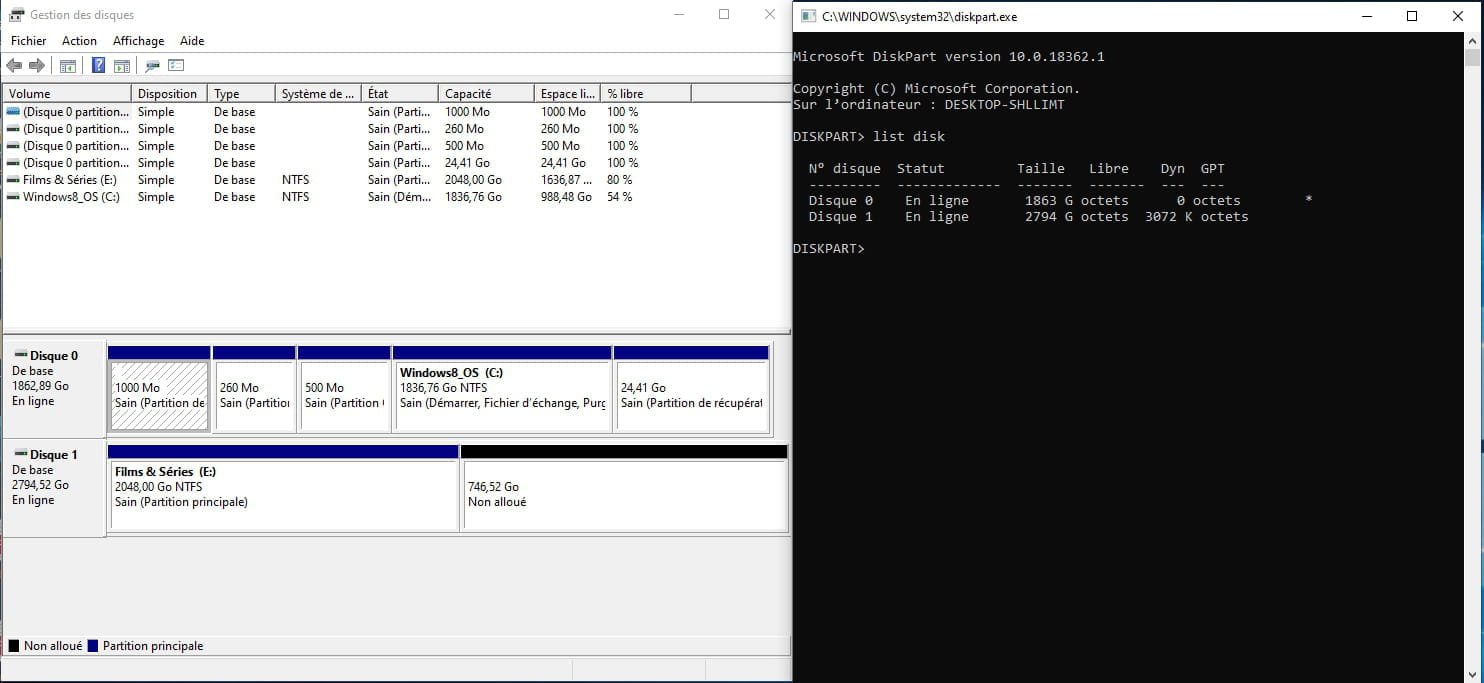

  2. John34qc Messages postés 5 Statut Membre
    Comme je n'était pas membre je n'ai pas pu joindre cette image, mais je me suis creer un compte pour vous la partager
    voici ce que je vois quand il est interne

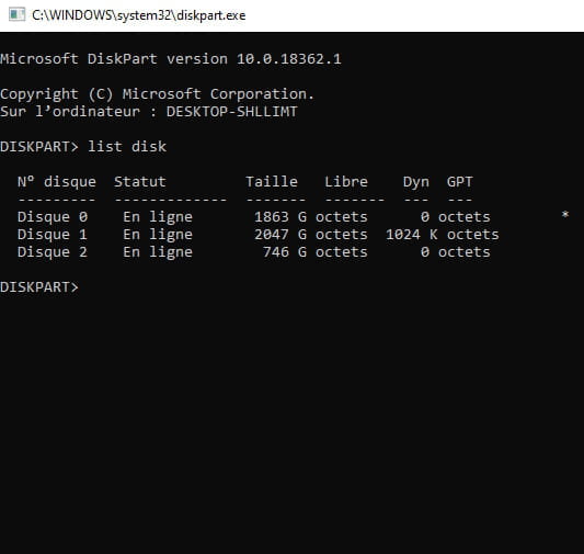

    1. quentin2121 Messages postés 9011 Date d'inscription   Statut Membre Dernière intervention   1 313
      apparemment le disque de 2047 Go est en RAW, ce qui explique qu'il est vu ou pas vu, il devrait être en NTFS.
      faites en CMD :
      diskpart
      list disk
      select disk (2047 Go ) postez le résultat

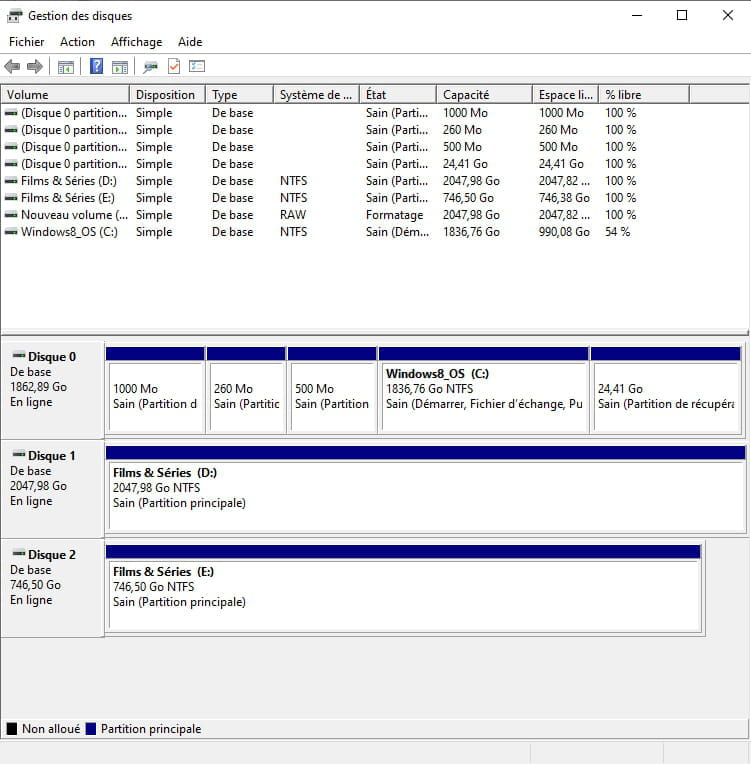

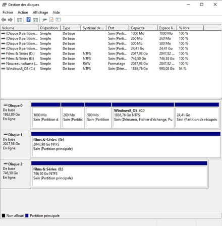

  3. John34qc Messages postés 5 Statut Membre
    voici le resultat lorsqu'il est dans le boitier

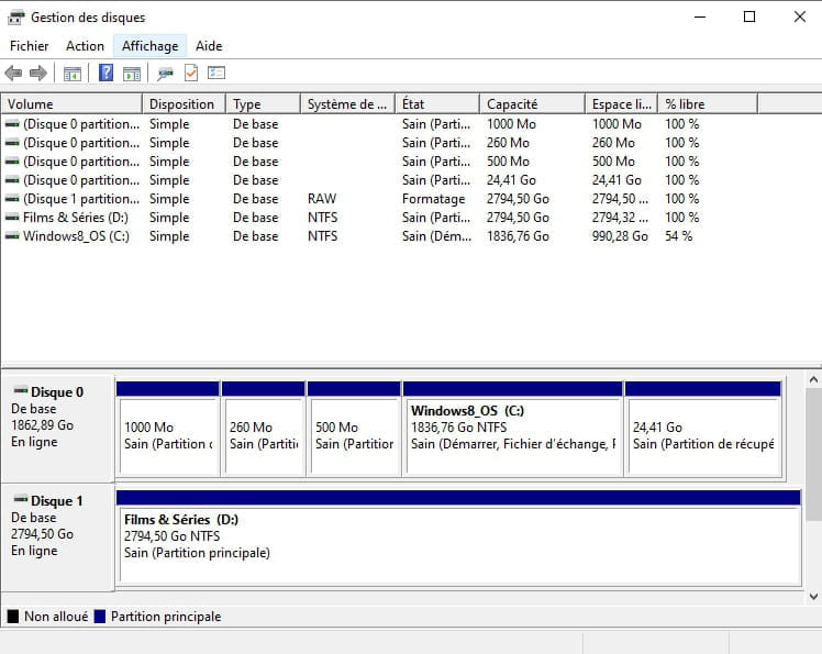

  4. John34qc Messages postés 5 Statut Membre
    voici le même disque insérer dans la tour d'ordinateur. j'avais sauter cette image la dernière fois, j'avais étendu le disque au 746go non alloué
    ce qui a causer des probleme lorsque je le replace dans le boitier car il affichait 2794go + 746go ce qui excédait les 3To.
    j'ai donc du formaté le 2794go qui est devenu la ligne RAW que vous faite référence plus haut. la ligne RAW aurais dû disparaître car après le formatage il est redevenu de taille 2047go et je l'ai réassigné disque simple NTSF, après actualisation la ligne RAW disparaît
      Non, c'est bon que s'il est intégré a une tour pc, mais c'est un disque que j'aime utiliser dans le salon, chambre a coucher directement sur les téléviseur etc. Dès que je reconnecte dans le boîtier USB il retour a la première image (2 disques)
      1. quentin2121 Messages postés 9011 Date d'inscription   Statut Membre Dernière intervention   1 313 > John34qc Messages postés 5 Statut Membre
        s'il est bien alloué en partition principale le disque 1 à 2749 Go, il devrait y resté dans la gestion des disques !
      2. John34qc Messages postés 5 Statut Membre > quentin2121 Messages postés 9011 Date d'inscription   Statut Membre Dernière intervention
        Non. Merci beaucoup pour ton aide mais je reste incapable d'avoir un seul disque de 3To dans le boîtier USB il se sépare toujours en deux et si par malheur j'assigne une capacité supérieur a 2047go lorsque le disque est dans la tour pc, le disque correspondant dans le boîtier devient corrompu car la grosseur total des deux disque devient supérieur a 3To . Je vais commander un boîtier USB différent comme dernier espoir
      3. jfmimi Messages postés 13655 Date d'inscription   Statut Contributeur Dernière intervention   1 932 > John34qc Messages postés 5 Statut Membre
        " Je vais commander un boîtier USB différent comme dernier espoir "
        je pense que c'est la seul solution , ton boitier doit avoir un défaut
