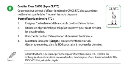

        As-tu fait un clear-CMOS pour commencer ?
        1. Sincèrement, je ne sais pas ce que sais que le clearCMOS, et j’ai déjà essayé seul Procceseur CM + alim
      3. page 1-3 de ton manuel
        1. Ok merci je vais essayer ça
        2. Je viens de rentrer, j’ai essayé de cc grâce à un tournevis les deux piques comme indiqués, mais rien a faire, il ne démarre pas
