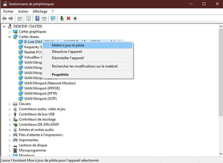

  1. jonathan31620 Messages postés 8 Statut Membre
  2. jonathan31620 Messages postés 8 Statut Membre
    voici la capture d'écran demander
    1. seb77150 Messages postés 6285 Date d'inscription   Statut Membre Dernière intervention   496
      merci. tu a télécharger les pilotes ?

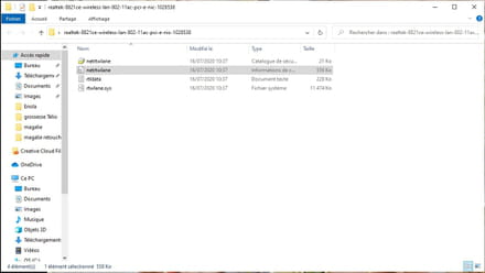

  3. jonathan31620 Messages postés 8 Statut Membre
    du coup j'ai télécharger le pilote que vous avez mentionner plus haut est ce que je doit le dézipper et l'installer ?
      oui, décompresse puis met a jour le pilote

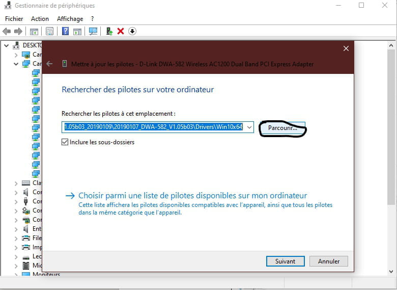

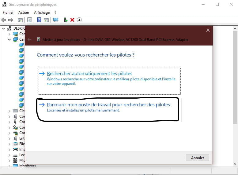

  5. jonathan31620 Messages postés 8 Statut Membre
      suis ces étapes
      va dans le gestionnaire de périphérique
      puis va chercher les pilotes que tu a téléchargé
  6. jonathan31620 Messages postés 8 Statut Membre
    du coup je ne sais pas sur quoi cliquer pour installer le pilote.

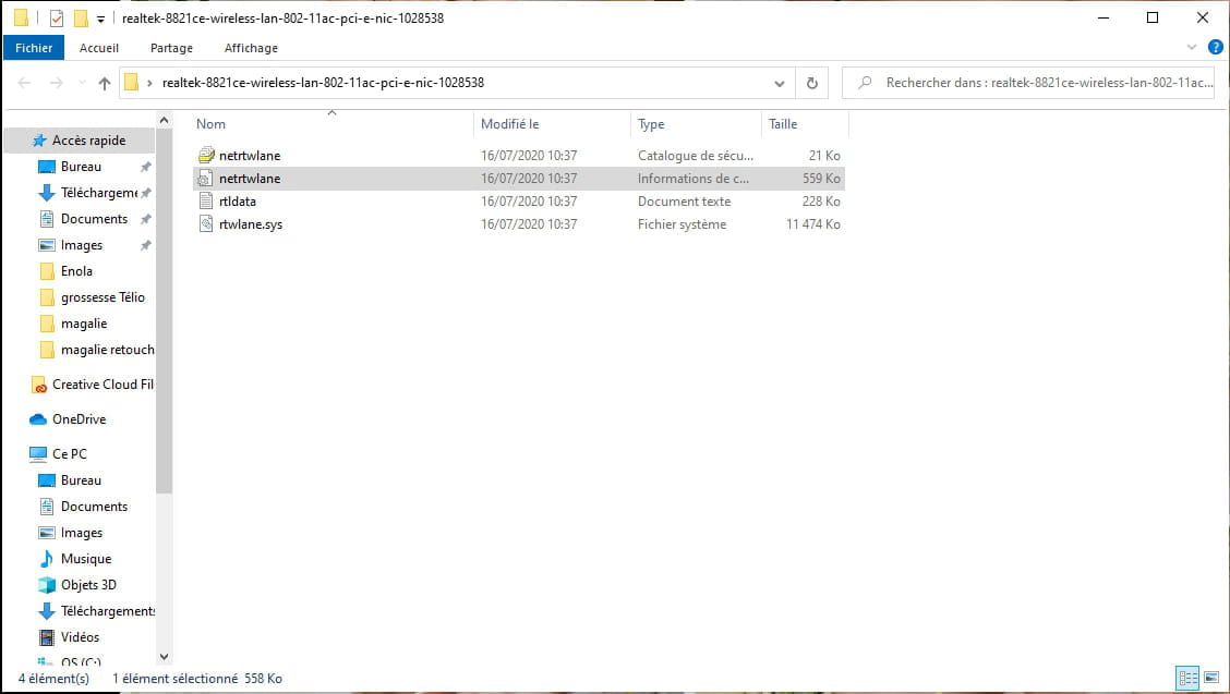

    1. Panth33ra Messages postés 23303 Date d'inscription   Statut Membre Dernière intervention   2 379
      Ton fichier avant d'être décompressé, était sous quel format... zip, rar, exe ?

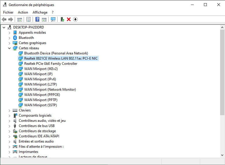

      1. jonathan31620 Messages postés 8 Statut Membre > Panth33ra Messages postés 23303 Date d'inscription   Statut Membre Dernière intervention
        c'est bon le pilote est installé par contre si le problème revient apparament c'est lorsque ma femme travaille avec lightroom ou photoshop le ventilateur de l'ordi ce met en route à fond et internet ce coupe quelque temps après et ensuite impossibilité d'éteindre l'ordinateur normalement il ne veut rien savoir, obliger de le couper en restant appuyer sur le bouton marche/arret.
      2. seb77150 Messages postés 6285 Date d'inscription   Statut Membre Dernière intervention   496 > jonathan31620 Messages postés 8 Statut Membre
        bizarre, il plante quand tu ne peux plus l'arrêter ?
  7. jonathan31620 Messages postés 8 Statut Membre
    Ma femme m' fait remarquer que internet ce couper quand elle travailler avec lightroom ou photoshop et ensuite impossibilité d'éteindre l'ordinateur normalement il ne veut rien savoir, obliger de le couper en restant appuyer sur le bouton marche/arret.
  8. jonathan31620 Messages postés 8 Statut Membre
    C'est bon j'ai réussi à installer le pilote
