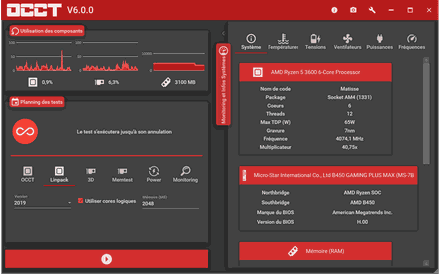

  2. Malekal_morte- Messages postés 178136 Date d'inscription   Statut Modérateur, Contributeur sécurité Dernière intervention   24 711

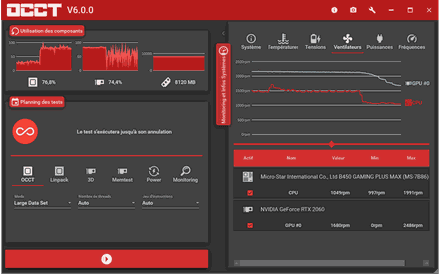

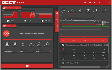

    Installe et lance OCCT.
    Lance ton jeu.
    Laisse tourner la vidéo 5min.
    Donne une capture d'écran :
    - de l'onglet Système
    - des températures
    - des ventilateurs
    - de l'onglet puissance.
    Voir là pour faire une capture d'écran :

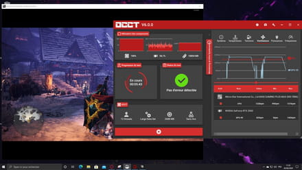

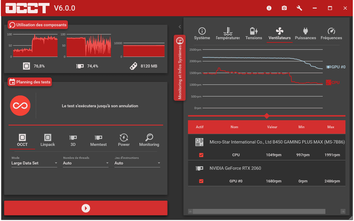

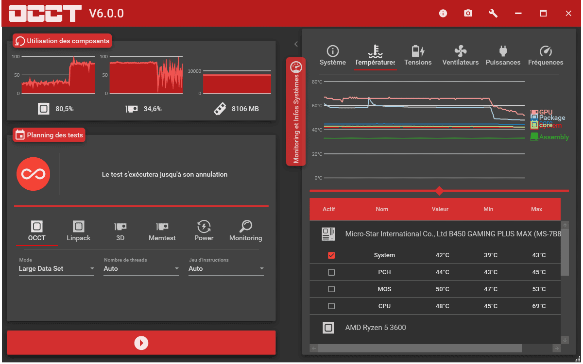

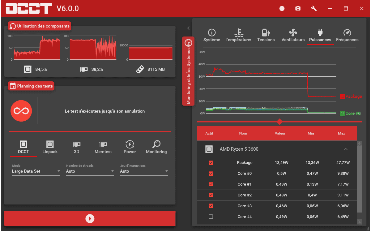

  3. Bashtop Messages postés 2 Date d'inscription   Statut Membre Dernière intervention
    J'ai eu un peu de mal à faire ces captures ça ramais beaucoup.
  5. Malekal_morte- Messages postés 178136 Date d'inscription   Statut Modérateur, Contributeur sécurité Dernière intervention   24 711
    C'est bizarre que l'UC soit à 100% tout le temps.
    Quand tu ne joues pas l'utilisation CPU est à combien ?

    1. seb77150 Messages postés 6285 Date d'inscription   Statut Membre Dernière intervention   500
      salut, c'est normal que le cpu soit a 100% car il a lancé le stress test :)
      1. Malekal_morte- Messages postés 178136 Date d'inscription   Statut Modérateur, Contributeur sécurité Dernière intervention   24 711 > seb77150 Messages postés 6285 Date d'inscription   Statut Membre Dernière intervention
        ha oui par dessus le jeu....
      2. seb77150 Messages postés 6285 Date d'inscription   Statut Membre Dernière intervention   500 > Malekal_morte- Messages postés 178136 Date d'inscription   Statut Modérateur, Contributeur sécurité Dernière intervention
        bah apparemment oui... regarde bien ces captures

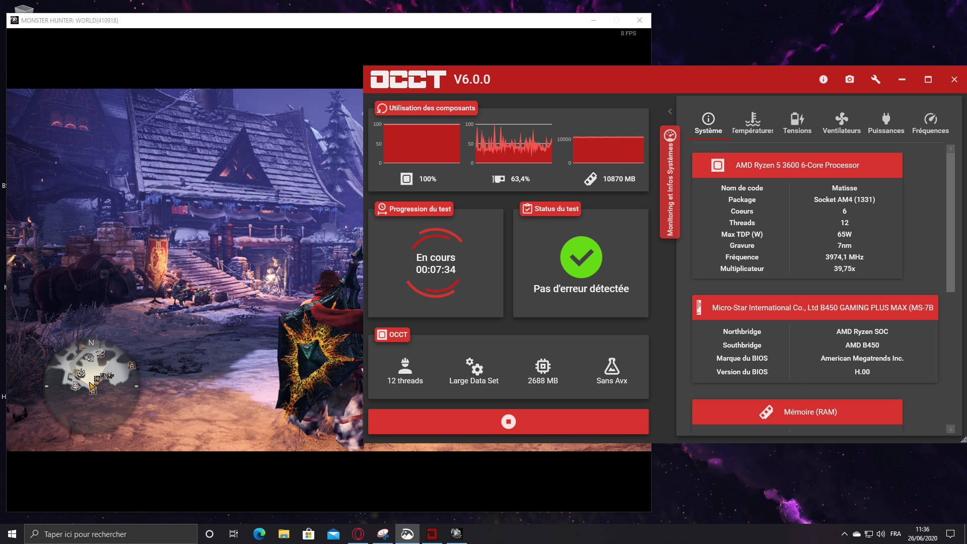

  6. Bashtop Messages postés 2 Date d'inscription   Statut Membre Dernière intervention

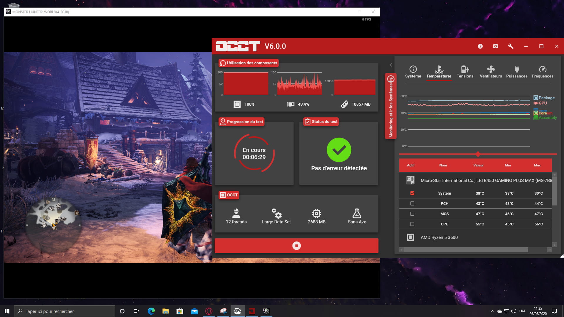

      OCCT, il aurait fallu le faire avec le jeu lancé et sans lancer de test.
      Sinon ça fausse tout.
      Tu as d'autres jeux, ça fait pareil ?
    2. Bashtop Messages postés 2 Date d'inscription   Statut Membre Dernière intervention   > Malekal_morte- Messages postés 178136 Date d'inscription   Statut Modérateur, Contributeur sécurité Dernière intervention

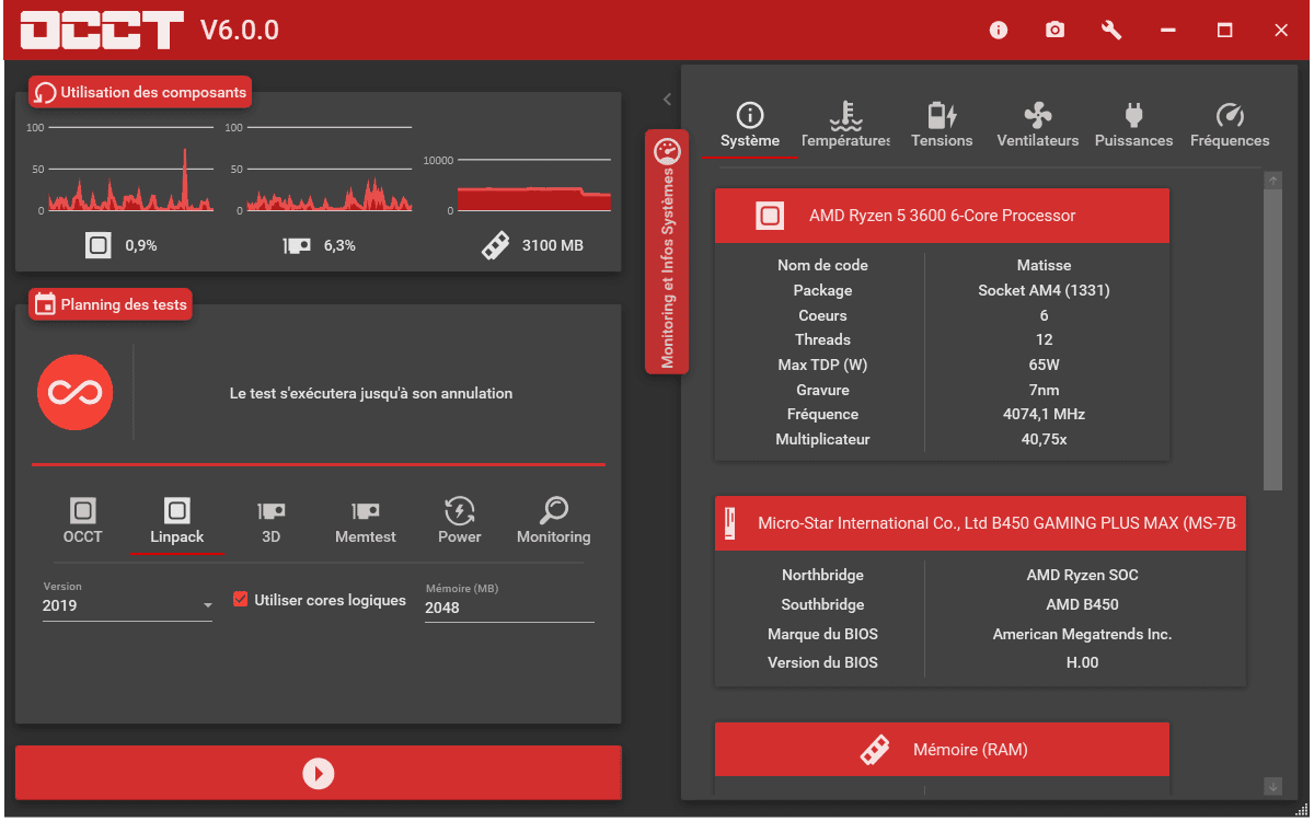

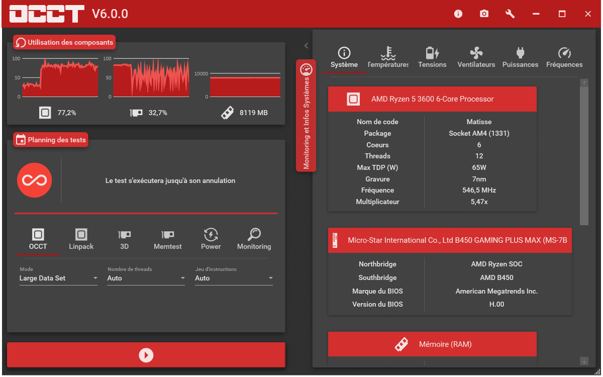

      Voilà les screen en jeu sans avoir lancer le test, j'étais à 60 fps pendant une 10aine de minute puis ça a chuté d'un coup.
      Et oui ça me le fait sur d'autres jeux aussi.
      ça c'est pour les stat normal sans jeu.
    3. Malekal_morte- Messages postés 178136 Date d'inscription   Statut Modérateur, Contributeur sécurité Dernière intervention   24 711 > Bashtop Messages postés 2 Date d'inscription   Statut Membre Dernière intervention
      Vu que tu as réinitialisé, c'est un problème matériel.
