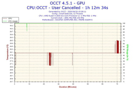

Je mets quand même en capture d ecran la page des temperature du premier test (ça n a rien enregistré au second test comme il a planté) mais au premier test il s est stoppé avant la fin à 1h12...
Dsl pour la qualité de l image
La il semble que le test a été plus loin mais la carte semble HS... -

J ai mis la capture d ecran juste après mais le test est incomplet du coup..
