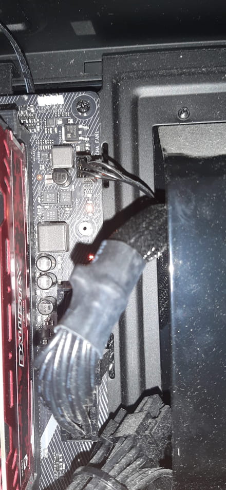

  1. Une photo des voyants en question. La poussière est en bonus.

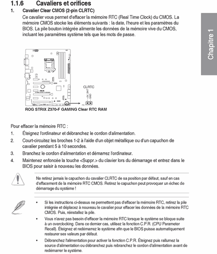

      As tu fait des modifs dans ton bios/uefi ??
      Si oui fait lui un reset paramètres par défaut et tente de redémarrer qu'avec une ancienne barrette.

        Je n'ai même pas accès au bios en fait. L'écran n'affiche jamais rien, même pas le petit tiret du bas qui clignote au lancement. Comme si l'écran était éteint en somme.
        Je peux réinitialiser le bios sans avoir directement accès à celui-ci ?
    2. oui , comme cela :
      1. J'ai du m'y reprendre à plusieurs fois pour essayer de le remettre à zéro mais ça a bel et bien fonctionné !
        J'ai laissé qu'une seule barette de mon ancienne Ram, soit 4 go tout en remettant le bios à zéro à l'aide de la manœuvre que tu as proposé et l'ordinateur vient de démarrer normalement ! Merci à toi !

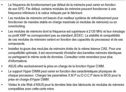

    3. en fait, il faudrait être sur que tes nouvelles barrettes sont compatibles avec ta carte mère .
      Comment mets tu tes barrettes : juste les nouvelles ou les nouvelles + les anciennes ?
      petit extrait du manuel de ta carte :
      1. Je ne mets que les nouvelles et ça avait fonctionné pendant 3 semaines sans souci.
        Ma CM est une asus rog strix z 370 f gaming et ma nouvelle ram est une viper gaming Pc4-32000 4000mhz ddr4 2x8 Go.
        De mémoire j'avais vérifié la compatibilité des deux avant l'achat mais je vais revoir ça.
      2. @Castiel_v0Par rapport a ce que tu as dis :" J'ai modifié le profil xmp en conséquence et suis passé à 4000 mhz. ",
        C'est le 3eme point du manuel qui me titille .... j'espère que tes barrettes ne sont pas cramées .
