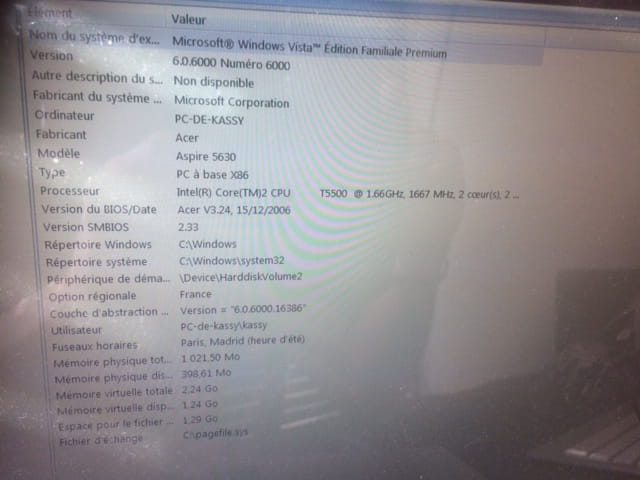

super ! merci pour vos réponses ! je vais donc opter pour une version de windows 10 , comment je peux savoir s'il faut du 32 ou 64 bits ?
Cliquez sur les touches Windows + Pause/Attn. Sinon panneau de configuration et système . Regardez à type de système. Mais le mieux serait de savoir si le processeur CPU est compatible en 64 bits.
Tapez msinfo32 et faites une capture d'écran de la fenêtre (outil capture de Windows) que vous joignez à votre prochaine réponse en cliquant sur la double petite montagne dans la barre d'outils située au dessus de votre message.

Re.
Windows 10 - 64 bits devrait passer ==>
https://ark.intel.com/content/www/fr/fr/ark/products/27253/intel-core-2-duo-processor-t5500-2m-cache-1-66-ghz-667-mhz-fsb.html

PS = je reste néanmoins sceptique car sur 3 liens sur les caractéristiques du PC on le trouve sur système XP professionnel. Peut être Windows Vista a été installé par la suite. Mais si c'est réellement une configuration matérielle sous XP, il y a de fortes chances que l'on ne puisse pas installer Windows 10.
https://www.miniputer.com/Acer/Aspire_5630.html

PC à mettre au rebut
il n'y a même pas assez de ram pour faire fonctionner W10
et vous aurez ( si vous avez de la chance ) le plus grand mal à trouver des pilotes pour W10
re
je suis d'accord avec dany311, 2 go de ram, c'est trop peu! il faudrait au moins 4 go
acheter de la ram, une licence ou dvd + licence, va couter de l'argent sans garantie de résultat; et je ne parle même pas de la pile de bios à changer, si elle est accesible car souvent planquée et necessite un démontage complet pour le faire, et un remontage encore plus délicat
avec en plus un bios qui ne n'est pas en uefi, et les pilotes à récupérer...bref je pense que ça ne vaut pas le coup ni les efforts à consentir.
