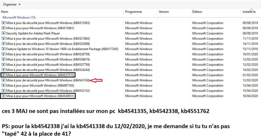

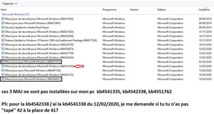

    salut
    regarde les MAJ installées sur mon pc
  17. dom2 Messages postés 148 Date d'inscription   Statut Membre Dernière intervention
    Oui c'est 41 et non 42, je modifie dans le texte précédent de sorte que si qq1 prend exemple sur cette situation, il ne soit pas perdu.
