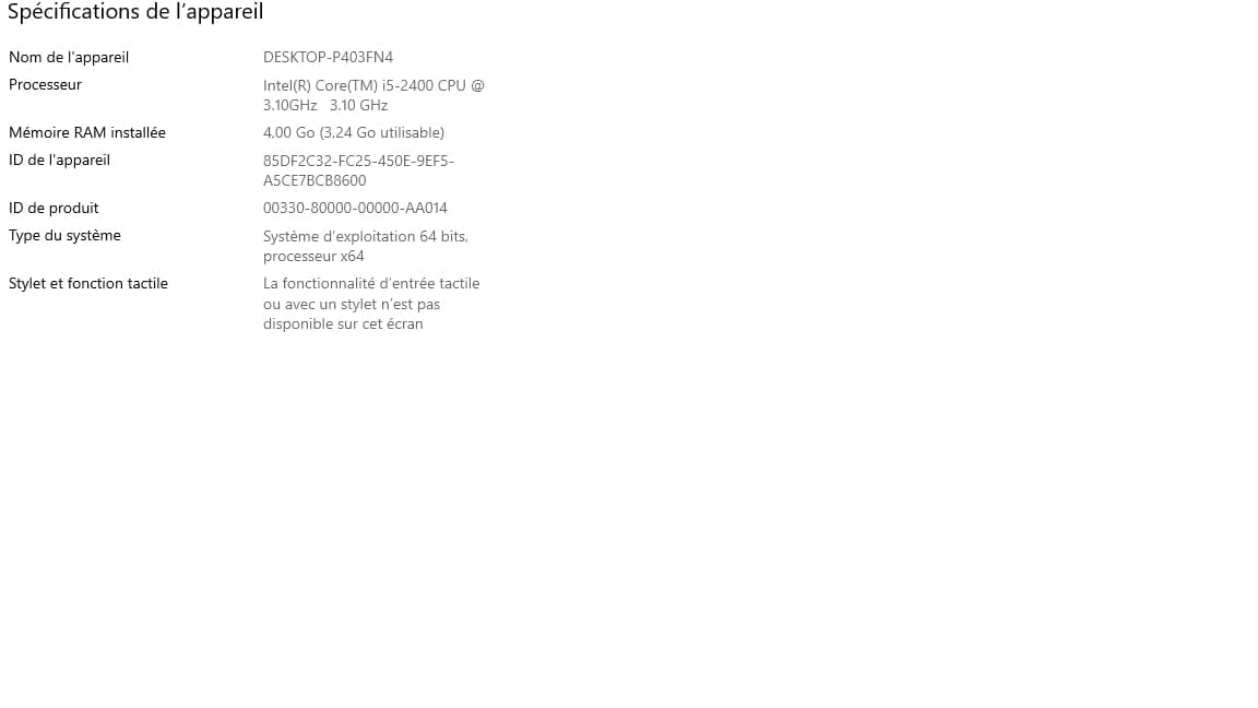

Bonjour ,
J'ai un problème ave mon ordinateur , il est censé être en 64 bits ; pourtant ,
Il me semble que la ram est bloquer a 3.24 go sur les systèmes 32 bits ( c'est le cas justement sur mon ordi , sachant que j'ai déjà fais la modif de la ram dans msconfig afin d'avoir les 4 go utilisables ; apres redemarrage a me la laisse a 3.24 go )
Lorsque je lance un jeu , le jeu me dis que le système est en 32 bits.
Quand je regarde " ce Pc - disque local - programmes (x86)
Est-ce normal ? je comprend pas du tout , seul solution réinstallé window en 64 bits ?
Merci bonne soirée.
Merci bonne soirée.
ModérateurSalut,
Il est écrit système 64 bit
C'est probablement ta carte graphique (Chipset) qui n'a pas de mémoire dédiée qui utilise un peu de RAM
Comme 768Mo -
Merci pour la réponse , du coup je peut essayer de mettre 2 - 4 go de ram en plus a devrais marcher et ne pas restait a 3.24 go ?
Modérateurle chipset graphique ne prendre pas plus.
Le mieux c'est d'avoir des barrettes identique, en paires ou en quad
