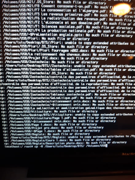

Bonjour, mon macbook pro est tombé en panne, il s'eteint pendant le processus de démarrage. J'ai quelques fichiers dont j'ai besoin de récupérer assez vite mais je n'ai accès qu'à la commande et à l'utilitaire de disque.
Dans la commande, j'entre:
cp -R /Users/moi/desktop/dossier à copierr/ /USB.
J'ai appelé le disque dur "USB.
Suite à cette commande, tous les fichiers défilent avec a la fin des lignes "No such file or directory.
Si quelqu'un a la solution, merci par avance et bonne journée

Pour ma part je ne vois que la dernière ligne comme étant la ligne de commande. Là je vois que vous tentez la commande étant sous utilisateur root ??
Pourquoi ? si vous pouvez faire tourner le Mac sous utilisateur root, vous devriez pouvoir le faire tourner sous votre nom d'utilisateur...
Puis je vois le double slash avec un espace entre juste avant la destination volumes/USB
dans le commande d'exemple que j'indiquais plus haut j'avais mis ceci
cp -R /Users/votrenom/dossier_à_copier /Volumes/USB

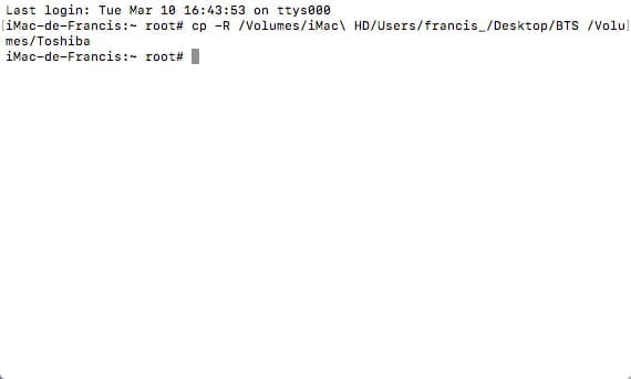

Je viens de faire un test en me mettant sous root.
PS : je ne comprends toujours pas pourquoi vous ne vous mettez pas sous votre nom d'utilisateur pour la manip. Le cas présent est comme si vous cherchiez à pirater un dossier appartenant à un autre utilisateur sans aller dans son répertoire...
Cela dit, étant sous root, la commande est différente, il faut indiquer le chemin exact. Ici un exemple ou mon disque source se nomme "imac HD" et le disque de destination se nomme Toshiba. J'ai créé un dossier de test pour le besoin que j'ai nommé BTS
Ça fonctionne.
Ça fonctionne.

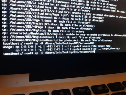

cp -R /Users/moi/desktop/"dossier à copier" /Volumes/USB
Au besoin, mets une copie d'écran, qu'on puisse voir précisément la commande saisie...
