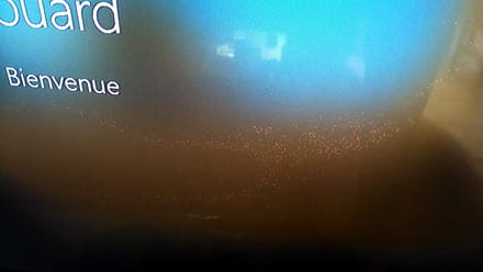

( 3 démarrages consécutifs) - L'ordi démarre et l'écran d'ouverture de session s'affiche avec des pixels clignotants formant comme des fissures, tout en affichant des écrans noirs :
