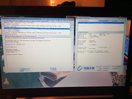

Puis enfin, tu peux l'analyser avec ChipGenius, pour qu'on essaie de voir quel contrôleur et mémoire sont embarqués.
https://www.softpedia.com/get/System/System-Info/ChipGenius.shtml
Vérifies bien que le log (Que tu peux copier par clic droit) concerne bien la clé en question. -

j’ai regarder chipgenius ensuite vu avec chipeasy et flashboot, j’ai regarder avec ce site aussi : https://www.easytutoriel.com/flasher-reparer-cle-usb-memoire.html
je voulais voir la procédure mes le problème c’est pas evident tout se ressemble pas rapport a ma cles j’ai rentrer VID et PID jusque la c’est bon apres je vais pas me casser la tête je vais utiliser kill disk
j’ai envoyer une photo
ModérateurEssayes avec KillDisk, il n'y a rien d'autre à faire, c'est un contrôleur propriétaire Verbatim
