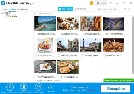

  7. Mayaksa Messages postés 1 Statut Membre
    vous pouvez réinstaller le pilote d'appareil USB pour réparer votre USB invisible:
    Étape 1: Passez au Gestionnaire d'appareils.
    Étape 2: Recherchez l'option Contrôleurs de bus en série universels, cliquez à droite sur pilotes USB, puis cliquez sur Logiciel de pilote de mise à jour. Faites ceci pour tous les pilotes USB en les sélectionnant un par un.
    Étape 3: Maintenant, redémarrez le système informatique.
    En ce qui concerne la récupération de vos données, vous devez vérifier si l'appareil USB peut être trouvé dans la gestion du disque: Appuyez sur Win + R, puis tapez Diskmgmt.msc pour ouvrir la fenêtre. Si oui, vous pouvez utiliser un outil tiers, j'utilise souvent la récupération de données Bitwar, vous pouvez également choisir celui que vous comptez sur, alors vous pouvez récupérer vos vidéos et autres fichiers.
    Je ne suis pas sûr whther il peut vous aider, mais j'espère que vous pouvez résoudre le problème et obtenir vos données bientôt.
