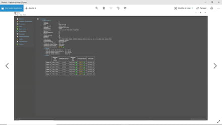

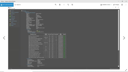

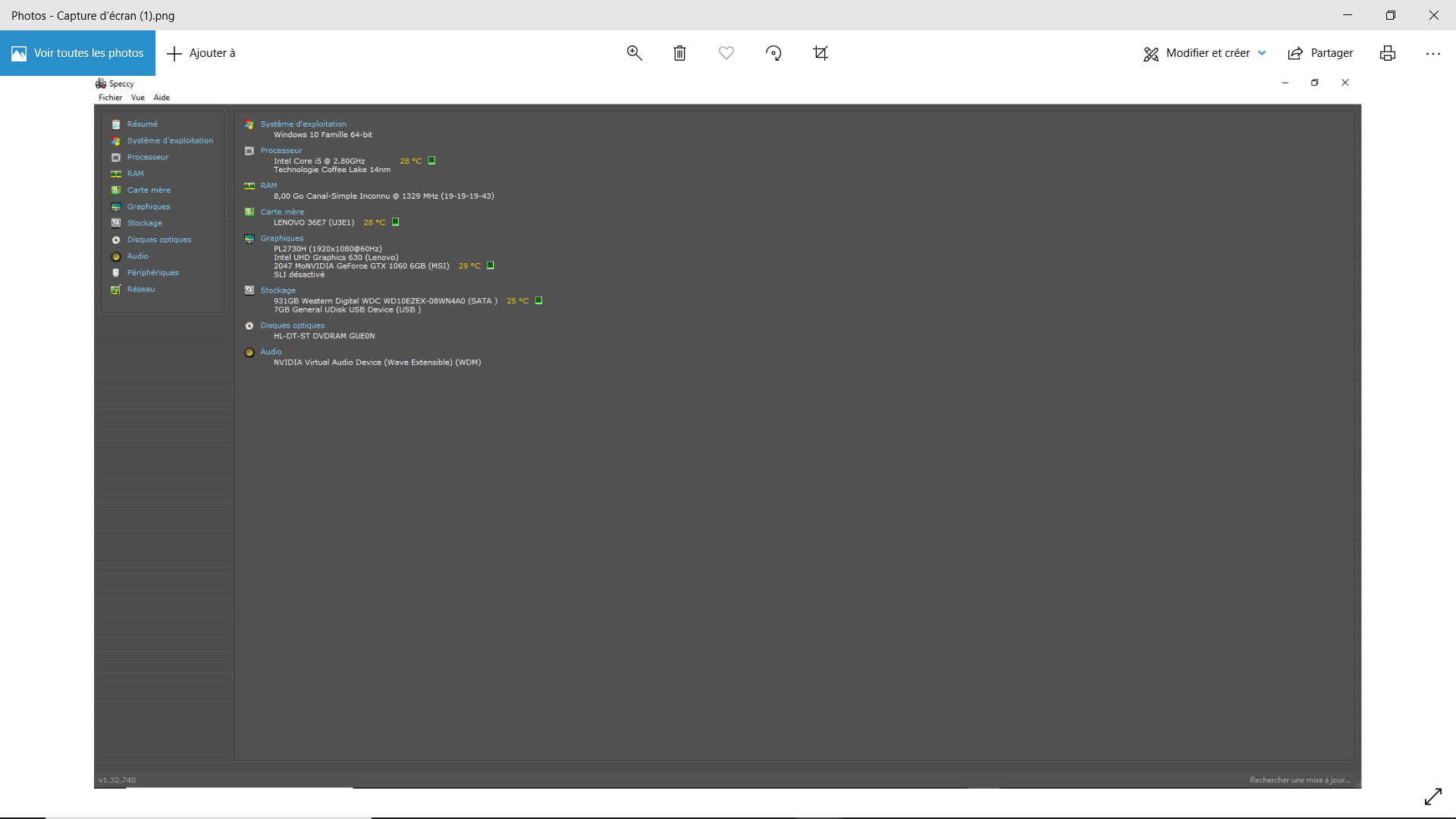

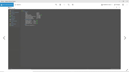

Je vous sollicite car j' ai besoin de réponse concernant le pc de mon fils qui veut évoluer à savoir changer la carte mère car celle ci est dite lenovo et dont on a pas de caractéristiques et lui me dis ( 15 ans le garçon) qu'il faut la changer. Est ce nécessaire de changer celle-ci ? Que faire pour améliorer le pc ?Je vous joint la configuration du PC. S'il manque une info, me le dire .Merci

    1. J'ai du mal à lire tout ce qui est marqué. J'ai pu lire que pc a un Intel corei5 8400 qui est un CPU correct et une CG GTX1060n 6Go qui est aussi correcte. Je n'ai pas pu voir combien y-a-t-il de RAM.
      C'est un PC de marque, donc d'évolution limitée. Si tu tiens à apporter des modifications, commence par changer non seulement la CM, mais également de boîtier, les boîtiers de pc de marques n'ayant pas toujours des connecteurs standards. Ton pc deviendrait ainsi évolutif.

      Il a actuellement 8 giga de ram
