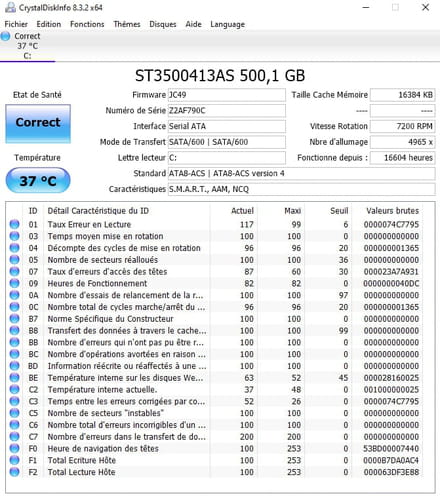

Teste ton HDD avec le logiciel CrystalDiskInfo.
Après avoir eu le reste de la configuration et l'état du HDD, si tout est bon probablement qu'une réinstallation de Windows propre, le BIOS mis à jour/configuré et une défragmentation du HDD, ça pourrait déjà aller mieux.

Le HDD va bien, donc il n'a pas de problème apparent. C'est bon signe.

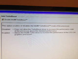

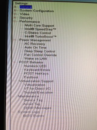

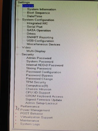

Tu peux aussi mettre à jour ton BIOS. Tu peux le faire avant ou après avoir installé Windows, peu importe. Cependant il serait bien de le configurer avant (mode UEFI, etc...).
Pour configurer ton BIOS, au démarrage de l'ordinateur, appuies sur la touche d'accès au BIOS.
Soit la touche est marquée à l'écran et tu n'as qu'à la presser, si elle n'est pas marquée, c'est très souvent la touche : Suppr (Del sur clavier anglais), ou Echap, ou F1, ou F2.

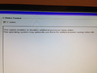

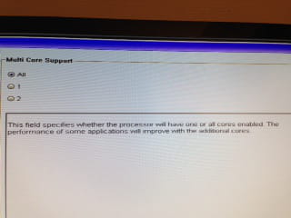

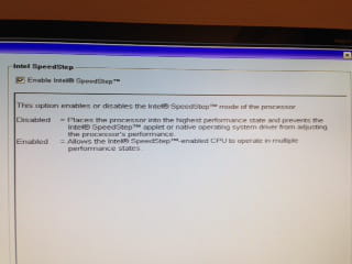

Tu va ensuite entrer dans le BIOS. Faire des photos de chacun des onglets du BIOS et poster les images ici.

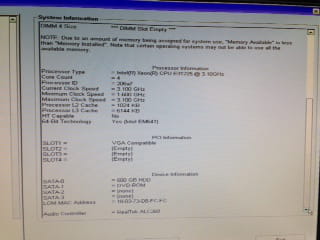

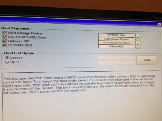

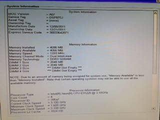

Fais des photos du contenu des pages "System Information", "Boot Sequence", "SATA Operation", ainsi que de chacune des pages de l'onglet "Performance".
Pour le bruit, je suppose que tant qu'il est dans le BIOS le PC n'active pas la thermorégulation des ventilateurs, et donc il les fait tourner à fond par défaut. C'est juste que ça doit faire du bruit en effet.

attention les bios UEFI ne fonction qu'avec les disques partitionné en GPT.

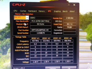

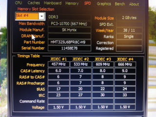

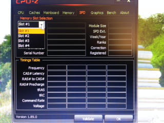

Pour connaitre ta RAM utilise CPU Z
Tu vas dans l'onglet SPD tu fait une photo et tu vas chez un marchand pour acheter la même, certainement de la mémoire ECC (avec correction d'erreur) un peu plus chère car c'est du matos pro.

je suis d'accord avec polo, 8 Go de RAM pour votre configuration serait un minimum.
Tentez cela avant de tout réinstaller, car repartir de zéro ne résoudra pour votre manque de mémoire vive.
La mémoire vidéo utilise 1700 Mo de vos 4Go de mémoire (voir deuxième image), il vous reste à peine plus de 2Go pour l'OS ce qui n'est pas beaucoup. Votre OS aura donc tendance d'écrire sur le HDD pour palier le manque de mémoire.
La carte graphique est donnée comme "entrée de gamme" par DELL avec 1Go de vram

Donc installation terminé , bien en uefi (dd passé en gpt pendant installation)

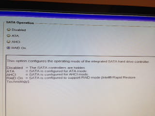

_ Pourquoi dans le bios, configuration sata , tu es en raid ?
(pro, tu as plusieurs disque ou pc ensemble)

Comme indiqué utilise cpu-z
https://www.commentcamarche.net/telecharger/utilitaires/6615-cpu-z/
Onglet SPD
Il t'indiquera le nombre de slot, occupé et libre, la référence de la ram en place ...
Après on pourra recouper avec d'autre info comme sur ce genre de site
https://www.crucial.fr/compatible-upgrade-for/dell/precision-workstation-t1600
Et donc savoir quoi prendre.

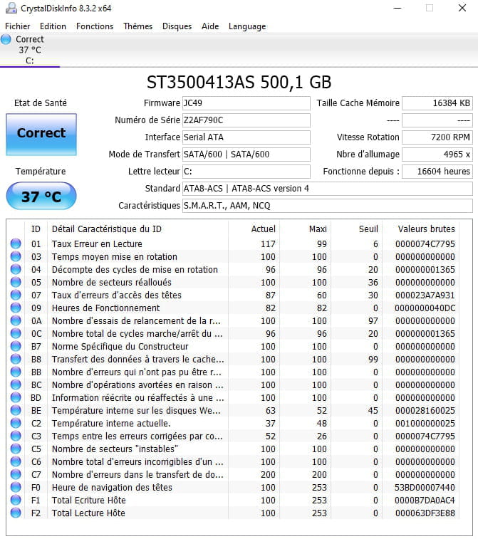

Je vais tester le HDD avec CrystalDiskInfo et reviens vers toi.
Bonne nuit :-)
Voici le résultat du CrystalDiskInfo.
Ca a l'air correct, non ?
Qu'est-ce que je fais après ?
Ton xeon est un 4c/4t donc tu peux aussi voir pour un cpu 4/8 d'occaz (xeon ou i7 2600/2700) pc constructeur donc faut voir la compatibilité de la cm...

Merci pour tes précisions !
La RAM est la mémoire dont se sert l'ordinateur pour stocker à tout instant des données qu'il utilise en permanence. Comme par exemple une application (ex : navigateur internet). En avoir plus peut rendre plus fluide l'ordinateur, cependant si elle n'est pas actuellement utilisée en presque totalité, il n'y a aucun intérêt à augmenter, ou un intérêt vraiment très limité.
Et il te conseille également de changer le processeur... je n'en vois pas l'intérêt tant que tu ne fais pas de gros jeu vidéo.
Sauf que tout cela a un prix, et qu'avant de penser à ça il serait déjà bien de se tourner vers ce qui ne coûte rien, CF mon message en-dessous. Et après si ça n'a pas suffisamment amélioré les choses, il sera toujours temps de passer à la caisse. Personnellement je ne pense pas que ce soit obligatoire au vu du PC.
