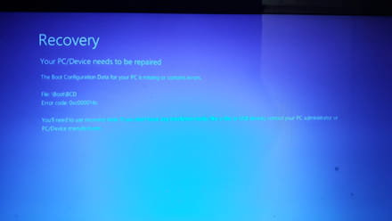

J'ai un ordinateur ASUS X5DIJ qui date un peu. Lorsque je tente de le démarrer, j'ai un écran bleu qui s'affiche m'informant que " your PC device need to be repaired".
Apparemment, il s'agit d'un problème avec le Boot Configuration Data et il me faut télécharger des "recovery tools".

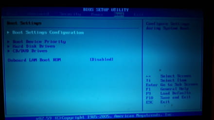

    Démarrer le pc en faisant F2, allez dans le boot, mettre le ssd ou est installé Windows à démarrer en premier avec les flèches de tabulation, puis SAVE, puis EXIT.

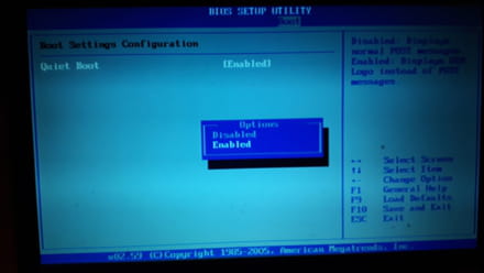

    1. Bonsoir Quentin, merci de la réponse. J'arrive à entrer ds l'onglet boot, ensuite j'ai une petite fenêtre au milieu de l'écran"options", avec 2 choix enable ou disable. Je choisis lequel. Je ne comprends pas ce que tu veux dire avec : "mettre le ssd où est installé windows à démarrer en premier". Merci d'avance pour ton retour
    2. mettez "options" en enable, si cela propose de booter sur le SSD, le mettre en numéro 1 à démarrer. cela sert à cela le boot, choisir le disque à démarrer !

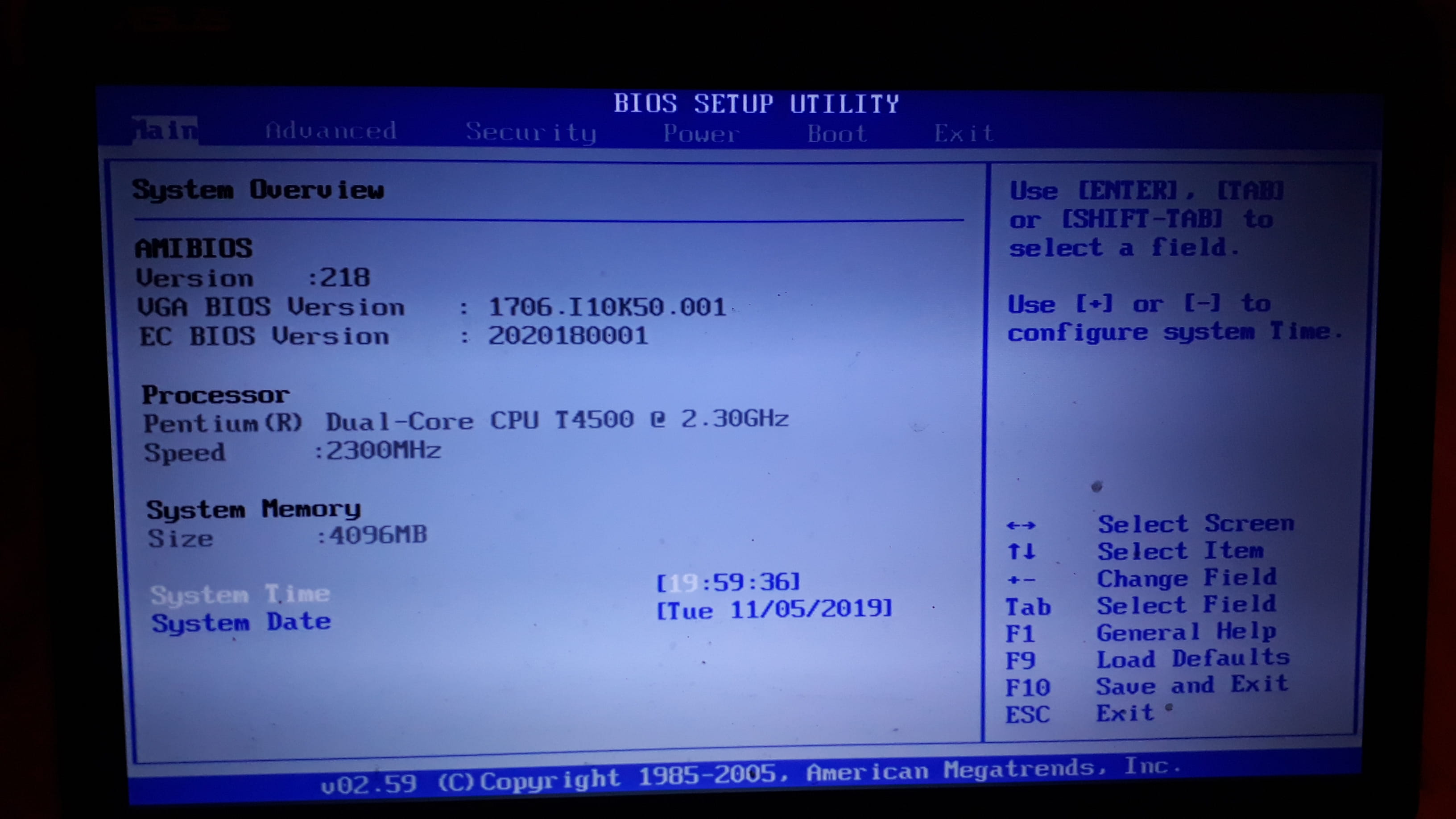

    4. Bonsoir Quentin, ça ne marche pas. Je fais des captures d'écran car je ne comprends pas grand chose de ce qui se passe.
    5. dans bios setup utility, dans hard disk, il faudrait mettre le SSD en premier, puis save et exit.
