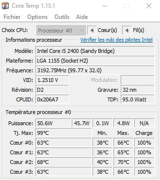

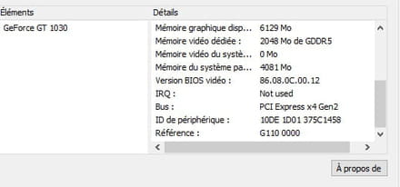

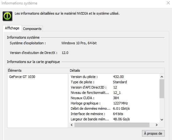

J'ai fais des recherches, mis à jour des pilotes, cherché les erreurs via le panneau de configuration, rien... Je ne m'y connais pas super bien en informatique mais bon j'ai cherché comme j'ai pu. J'ai trouvé un sujet similaire j'ai donc fait les tests de chaleur comme conseillé. Je vous indique ci-dessous tout ce que je sais de l'ordi ainsi que les tests que j'ai fais, si quelqu'un pouvait m'éclairer ça serait top...

À la base c'est un signe de surchauffe ou de problème d'alimentation, cependant, non, d’après vos informations, vous avez changé d'alim et votre processeur ne surchauffe pas (température inférieur à 90°C donc bonnes), ça peut aussi venir de la ram et du disque dur mais si c'était le cas vous n'auriez pas eu ce genre de problème uniquement dans les jeux.
Apres, il est possible que la carte graphique est un problème, il faudrait la tester dans un autre PC, je n'ai pas d'autres idées en tête pour le moment.

J'ai changé la carte graphique il y a 6 mois environ, je l'ai acheté dans ce même magasin d'informatique à qui j'ai montré les caractéristiques du jeu en question pour qu'ils me conseillent la carte graphique adéquat donc de ce côté la aussi, tout devrait être bon...

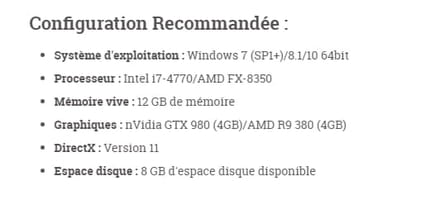

Pour info voici la configuration recommandée pour le jeu, j'espère que ce que j'ai correspond bien

@KabanaaVotre PC est inférieur à la configuration recommandée mais devrait pouvoir faire marcher la majorité des jeux récents en qualité moyenne, là n'est pas le problème.
