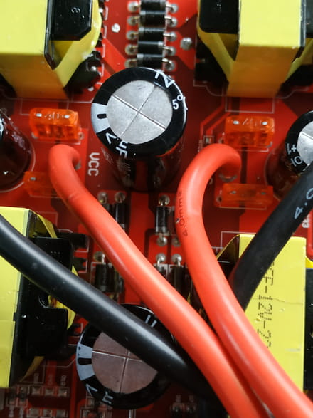

      On vois les 4 fusibles rouge de 40 , mais le problème c'est qu'ils ont soudé , comment dois-je procéder pour les remplacer ?
      Désolé c'est une première pour moi . Merci
  3. Des fusibles soudés !!!? Ils sont fous ces chinois!!
    Ce sont des fusibles "automobile". Il va falloir bricoler.
    Les casser en conservant les pattes et y ressouder des embases de fusibles (femelles) pour pouvoir y enficher des fusibles à la mode "normale".
    Mais avant tu peux les tester, si la résistance aux bornes (hors tension) est différente de zéro le fusible a fondu.
    Mais bon, le conseil est de traiter les quatre, fondus ou pas fondus.

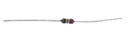

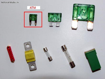

      Heu ... non du tout ! Il y a similitude mais ces fusibles sont plus petits que ceux dits voiture.Il y a différents types de fusibles dont des fusibles réarmables mais aussi de type résistance. Les plus "vicieux" car ils se confondent avec le reste du circuit et de même ont un code couleur. Exemple >>>

      Je donnais cet avis pour Carol 103 (que je salue) concernant les divers types de fusibles. Ceux sur le circuit de votre appareil sont de type ATM, donc soudables alors que celui des voitures sont enfichables. Maintenant tout est permis. Pourquoi pas souder un fusible de voiture. On a déjà vu !

    1. Autre chose: 3200/220=14,5 A; donc les fus 40 A sont forcément sur une sortie basse tension, sur la sortie 220 V on ne doit trouver que des fus de 14 A ou 15 A maximum.

      Cherche un fusible de 14 ou 15 A; les 40 A ne sont pas en cause (sauf cas de délire chinois; il ne faut douter de rien).
      Les 40A étant transparents, avec une lampe et petit miroir tu peux voir si ils sont intacts ou brûlés.

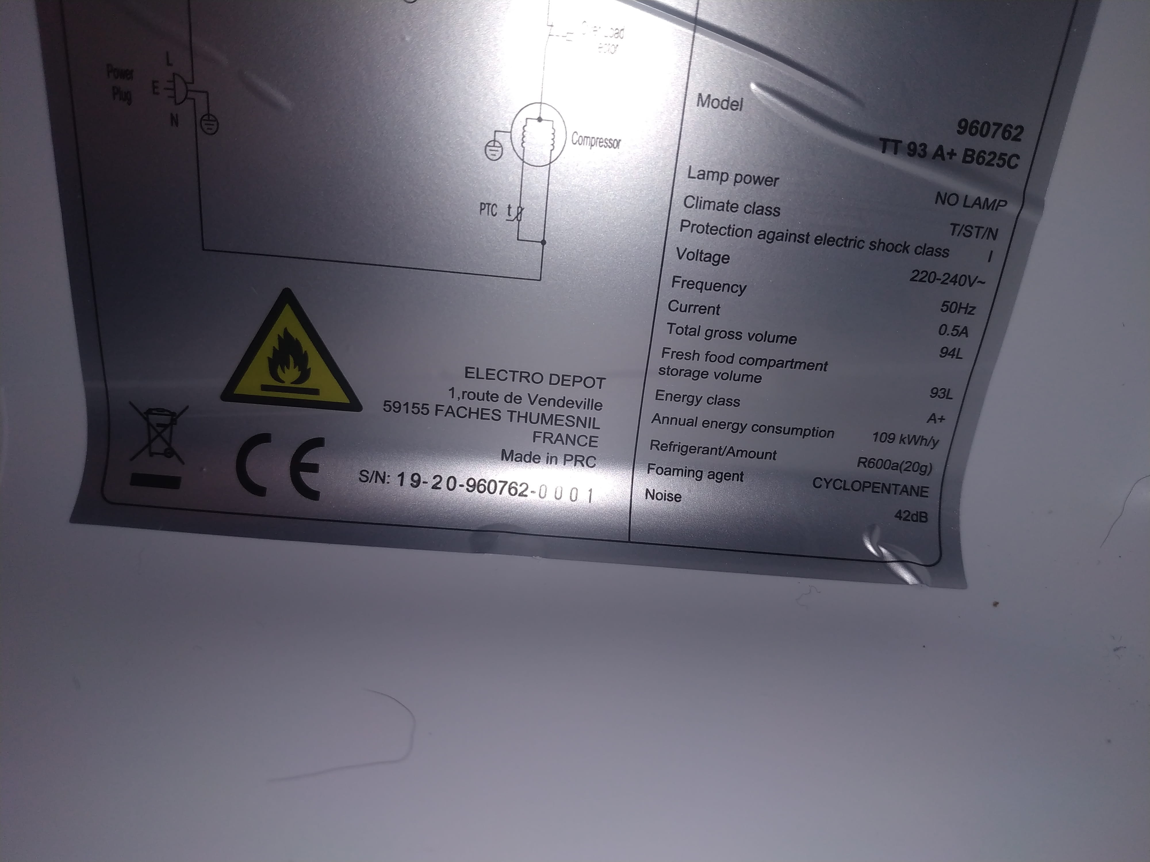

    2. Voici la photo de notre frigo top 220/230v
      109kwh serait il mieux de mettre un transformateur 240v qu'un ondulateur ?
    3. Ton image est illisible; un transformateur n'est pas d'actualité; on va dire que 50 W de plus que la puissance du consommateur est une marge raisonnable. Je vois plus haut que ton frigo fait 210 W, un converter 12V->220V de 300 W fera très bien l'affaire.
