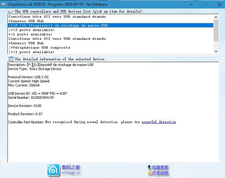

  4. Une fausse clé 64 GB mais comment c'est possible ça?!! C'est une marque phillips
      ChipGenius indique une mémoire SanDisk 64 Gb
      C'est, possible très possible que ça soit une vraie 64Gb
      Mais j'ai déjà vu des clés indiquées 64 Gb desquelles je n'arrivais pas à tirer plus de 32Gb
      Tu peux toute effacer la mémoire avec Kill Disk Suite Free
      La formater avec Windows
      Puis la re tester avec H2testw
      Déconnectes la entre chaque opération
      Si jamais elle parait encore endommagée, on pourrait la flasher avec un outil Alcor , ChipGenius indique un contrôleur Alcor
