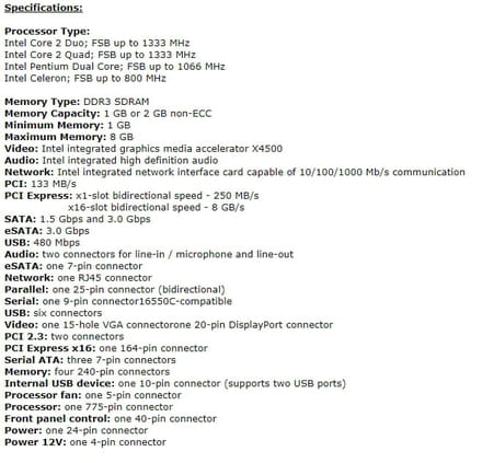

    1. J'ai trouvé plus d'information finalement en tapant le model de la carte mère
    2. @LeKiMihttp://www.cpu-upgrade.com/mb-Intel_(chipsets)/Q45_Express.html
      Voilà ce que vous pouvez mettre normalement comme processeurs
    3. Un Intel Core 2 Quad Q9650 serrait le meilleur choix alors
    4. @LeKiMioui
    5. Et pour la parti graphique intégré je pourrais ajouter une carte graphique ?
