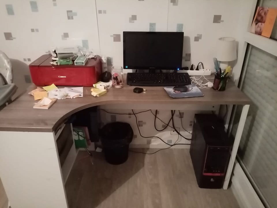

Voilà j'ai une tour qui date un peu ( avant beaucoup d'heure de jeux par jour ) mais je souhaiterais en finir avec tous ces câbles et périphériques qui font pas beau dans le salon donc je souhaite trouver une solution pc fixe ( plus facile a réparer que les portables ) mais qui prendrais le moins de place possible sur mon bureau et pour une utilisation bureautique , visionnage de série netflix pas de jeux j'ai une console de salon pour sa ... les câbles seront cachés car j'ai de la gaine pour tous mettre propre ...

    Prendre un écran avec un support VESA, sur lequel tu peux venir fixer un PC de type "NUC"
    De cette façon, l'ordinateur est planqué derrière l'écran, tu limites au maximum le passage des câbles...
    Et ensuite, remplacer souris et clavier par des modèles sans fil.
    De cette façon, plus de tour visible, moins de câbles qui passent partout... et tu seras plus tranquille.
    Comme ceux-là : https://www.ldlc.com/informatique/ordinateur-de-bureau/barebone-pc/c4247/+fb-C000000192+fv394-5524,5912,6114.html?sort=1
    Ensuite, certains écrans ont des supports de type VESA à l'arrière, sur lesquels ont peut fixer des NUC et donc, ne plus avoir le "PC" qui traîne partout...

        C'est les 4 vis en question. Il existe des supports pour NUC qui viennent se placer là-dessus afin de fixer le NUC derrière l'écran.
        Je place régulièrement ce type de solutions en entreprise pour limiter la taille et l'encombrement des composants informatique sur des bureaux.
      2. Si tu veux un pc facile à réparer, un NUC ne sera pas la solution idéale. Put-être te faire construire un pc avec un boîtier de type Desktop acceptant des pièces aux formats standards. Malheureusement ces boîtiers sont devenus rares.
