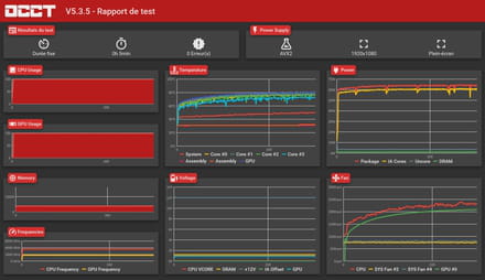

Je me suis renseigné et j'ai vu que ce genre de problème pouvais arriver avec une alimentation usée. J'ai aussi vu que faire un stress test OCCT power suply pouvais aider à savoir. J'ai donc fait le stress test mais mon pc ne s'est pas éteint et le logiciel n'a pas trouvé de problème.
Je ne sais vraiment pas d'où peut venir le problème, avez vous une idée? A cause de cela, je ne peux plus utiliser mon ordinateur normalement. Je peux faire d'autres test si vous en avez à me proposer.

J'ai testé le gpu test de occt, ça a fait monter ma carte graphique jusqu'à 78°C mais ça n'a pas planté
