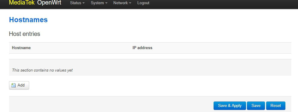

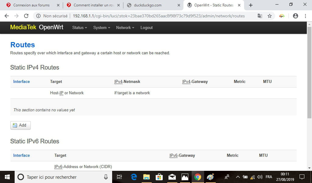

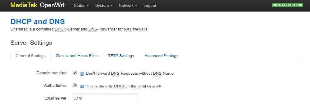

Pour la deuxième étape j'ai bien une adresse IP, mais lorsque je connecte un appareil sur le routeur, la connexion ce fait (je vois d’ailleurs les informations sur l'interface du routeur) mais je reçois toujours un message d'erreur sur l'appareil que j'essaye de connecter m'indiquant qu'aucune connexion internet n'ai possible.
On arrive à la troisième partie de votre message, les captures d'écran :
Je ne sais pas si l'insertion des images va fonctionner mais je tente quand même.

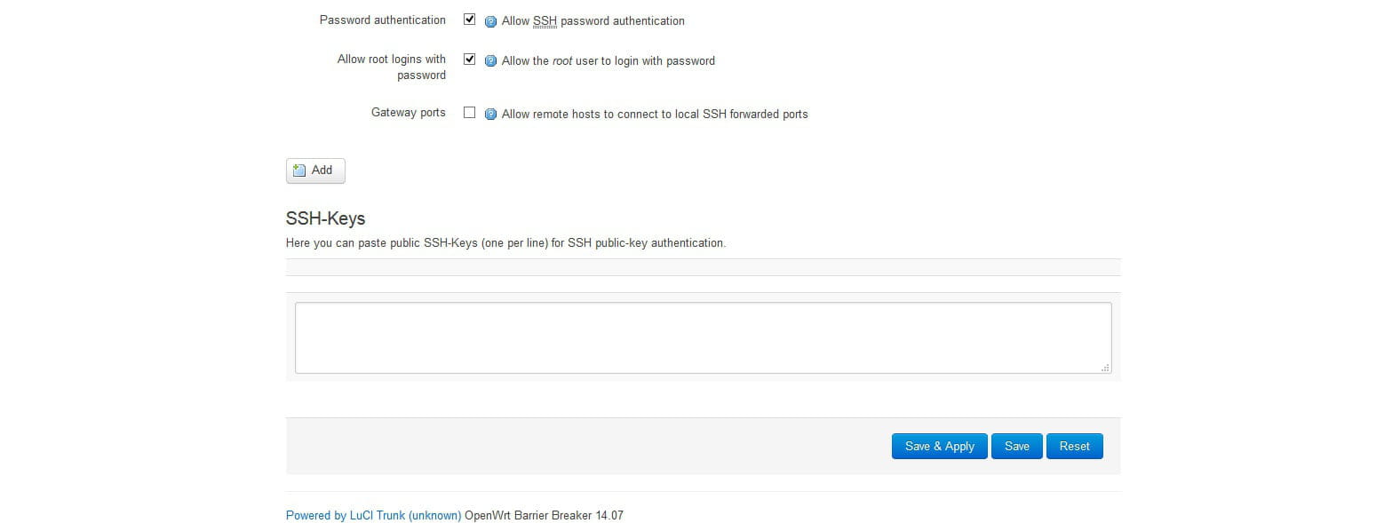

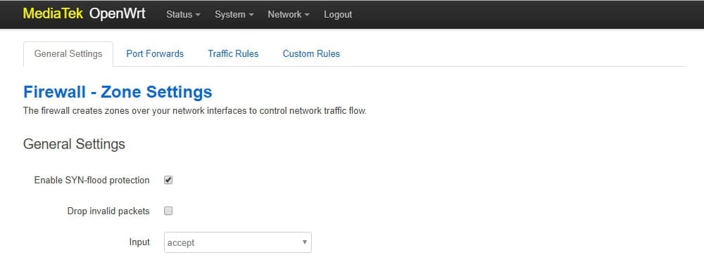

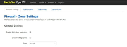

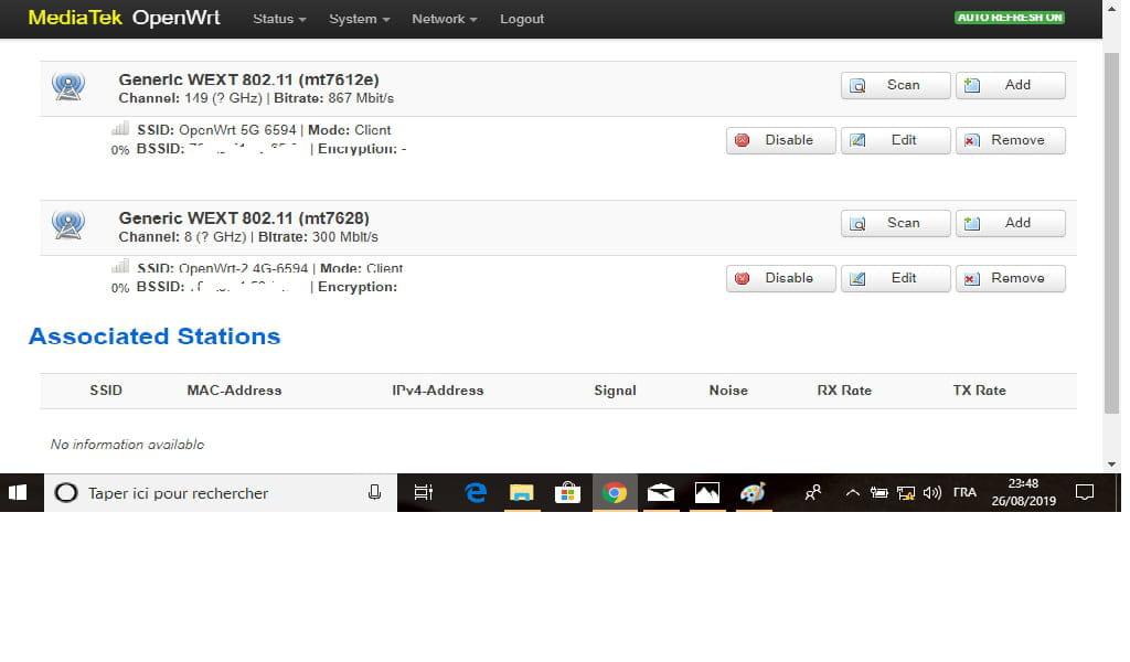

En rentrant l'adresse IP, je suis arrivé sur une page de connexion, j'ai entré les ID donnés sur l'étiquette du routeur. j'arrive donc sur une page qui résume les informations sur l'équipement (routeur) et aussi sur les appareils connectés (mon pc, tél...etc).

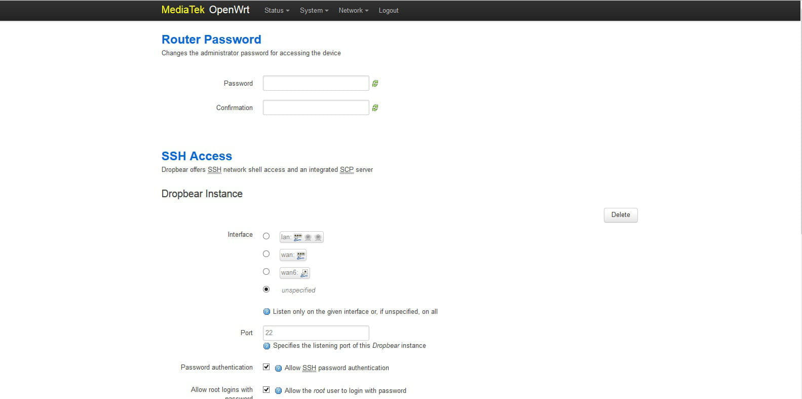

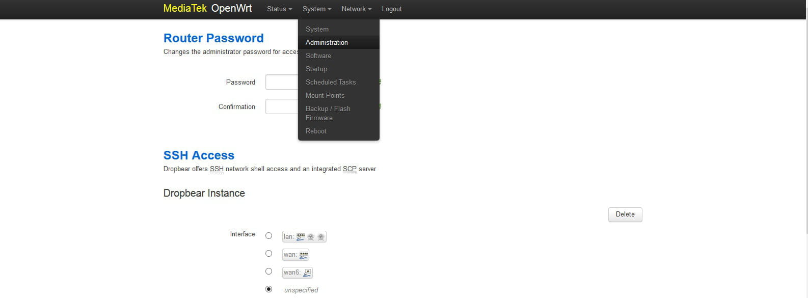

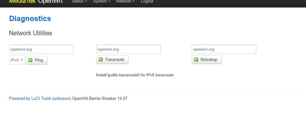

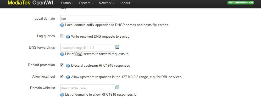

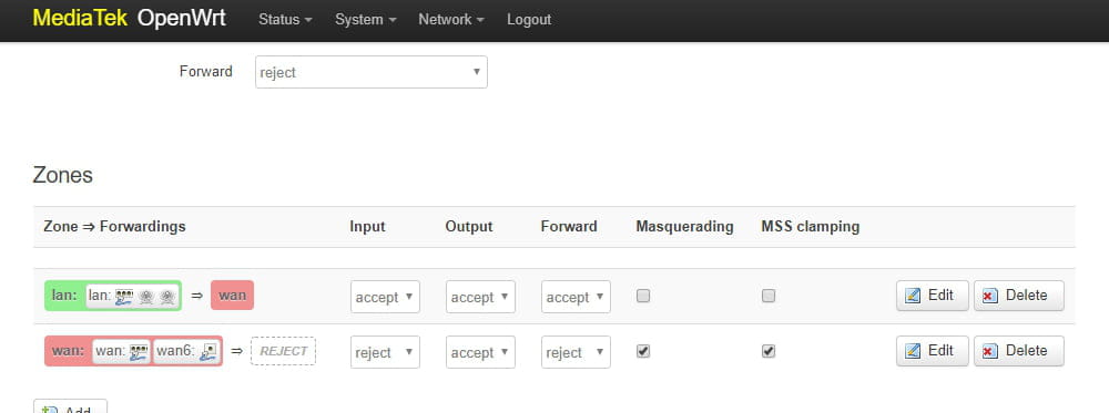

De là, je suis allé dans la partie système puis administration (images).
Que faire à partir de là ?
