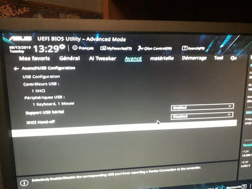

Bonjour, j'ai fait l'acquisition d'un PC monté et je me retrouve dans la difficulté de faire fonctionner le clavier et la souris dans l'OS.
Le disque dur possédais déjà windows 7 installé avec tous les pilotes.
J'ai bien activé le legacy USB mais il me reste des options de la configuration USB qui restent en grisé.
Merci pour vos réponses.

  2. Judge_DT Messages postés 27651 Date d'inscription   Statut Modérateur Dernière intervention   10 014
    Configuration de ta machine ?
    Car si elle est fortement récente, tu peux faire une croix sur Windows 7, tu n'auras aucun pilote ou très peu et... tu seras confronté à ce genre de problème :-)
    1. Ben8413 Messages postés 18 Statut Membre
      Carte mère : ASUS Z390-P
      Carte graphique : NVIDIA Gtx 1060
      Processeur : intel core i5, 9em gen.
      Ram : corsair 2x8go
