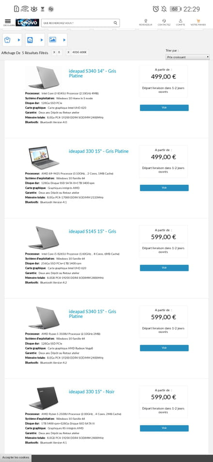

    2. IsmaLeFou Messages postés 5 Statut Membre
      Alors, merci bien pour vos deux reponses. Au niveau des configs, quel serait les specs idéal pour utiliser Solidworks.
      J'ai ajouté ci joint la photo de PC qui m'ont l'air intéressant (Au dessus de mon budget mais intéressant) qu'en pensez vous ????
    3. jumulka Messages postés 12090 Date d'inscription   Statut Membre Dernière intervention   4 619
      seul les 2 derniers pourrait servir
      1. Judge_DT Messages postés 27651 Date d'inscription   Statut Modérateur Dernière intervention   10 014 > jumulka Messages postés 12090 Date d'inscription   Statut Membre Dernière intervention
        C'est toujours des cores U, en AMD qui plus est... niveau puissance brut, en portable, pas sur que ça suffise poue SolidWorks sur des projets un minimum conséquent...
        J'en reste à mon idée et fait de se renseigner auprès de l'école si ils n'ont pas des tarifs préférentiels sur des fabricants.
        Je sais que de mon côté, je revends aux étudiants de certaines écoles du Dell avec 200, 300 voire même parfois 400e de réduction sur le prix courant des machines...

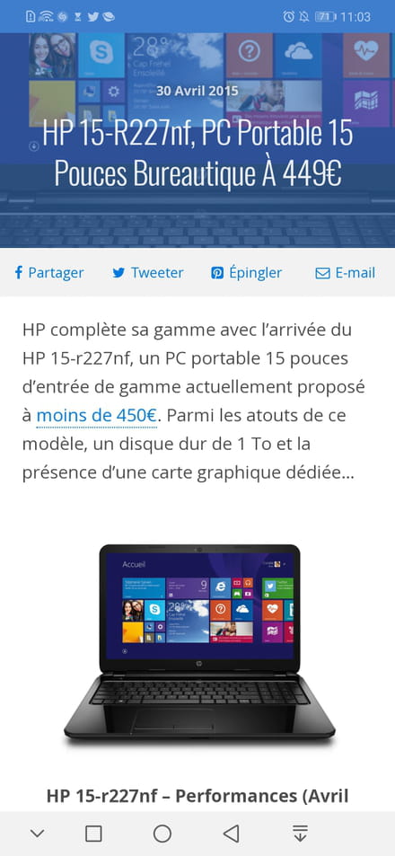

  3. IsmaLeFou Messages postés 5 Statut Membre
    Ah et aussi. En terminale STI2D j'ai peut tester avec le PC d'un ami Solidworks. Il utilisait ce PC (Voir photo si jointe) qui faisait tourner le logiciel sans lag ni rien...
    Est ce qu'il existerait pas le même modèle en plus récent ou existe t'il un PC Portable plutôt récent dans la même gamme de prix capable de faire tourner SW sans buguer ????????
    1. jumulka Messages postés 12090 Date d'inscription   Statut Membre Dernière intervention   4 619
      s'il arrivait à faire passer solidwork sur ça, soit c'est une ancienne version, soit (et c'est très probable) la configuration donné par les développeurs de solidwork est pour les professionnel et donc pour des petits travaux lycée / début d'étude, pas besoin d'un pc aussi puissant, les 2 pc que je t'ai mis au début sont plus puissant que celui la.
      quant au pc qui a le R5-3500u, il est au moins 2 fois plus puissant que celui la.
      Okok je vais surement tabler sur celui là alors. C'est vrai que pour le moment je suis en DUT donc je ne pense pas faire de la 3D poussé au maximum de son potentiel mais tout de même. Si ne me trompe pas on vas plutôt utiliser Cathya (J'espère que je l'écris pas mal...).
