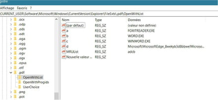

Tu vas dans la base de registre avec regedit,
sur HKEY_CURRENT_USER, Software, Microsoft, Windows, CurrentVersion, Explorer, FileExts
prendre .pdf , ouvrir OpendWithList,
là tu as des entrées a,b,c exemple avec 3 programmes associés
tu rajoutes une nouvelle valeur de chaine d avec word.exe
et sur l'entrée MRUlist à abc tu rajoutes d : abcd
Cdlt

bonjour, merci pour cette réponse rapide ! j'ai suivi tes instructions. dans regedit, dans la openwithlist de pdf, je vois que j'ai déjà winword en d !
en dessous, la dernière entrée esl la MRUList, et là j'ai comme valeur "adbc" et non abcd", c'est normal ?
j'ai essayé de changer pour abcd, échanger les noms de firefox qui apparaît en 3e position avec word qui était en d, rien à faire.
pour l'instant donc j'ai toujours le problème.
MRUList c'est l'ordre dans lequel se présentent les programmes

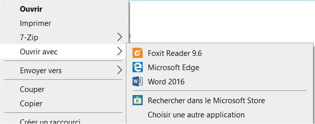

hier j'ai effectué le test, sur un nouveau PC sur lequel Office venait juste d'être installé
je n'avais que a pour foxitreader, j'ai rajouté un b avec word.exe et en allant sur un pdf j'avais bien Word
en réouvrant la base de registre je viens de voir qu'un plus désormais j'ai winword.exe et edge, qui se sont rajoutés automatiquement.

Bien joué ! avec sendto ça marche, je peux envoyer un pdf vers word maintenant, il l'ouvre :)
avec la liste openwith j'ai beau faire le ménage, supprimer les autres entrées etc, ça ne marche toujours pas ! c'est comme si la liste était bloquée telle quelle. 3 choix possibles même quand il y en a 5 ou 1 seul dans le registre. je n'ai pas encore essayé de redémarrer le pc entre chaque modif
