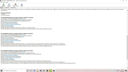

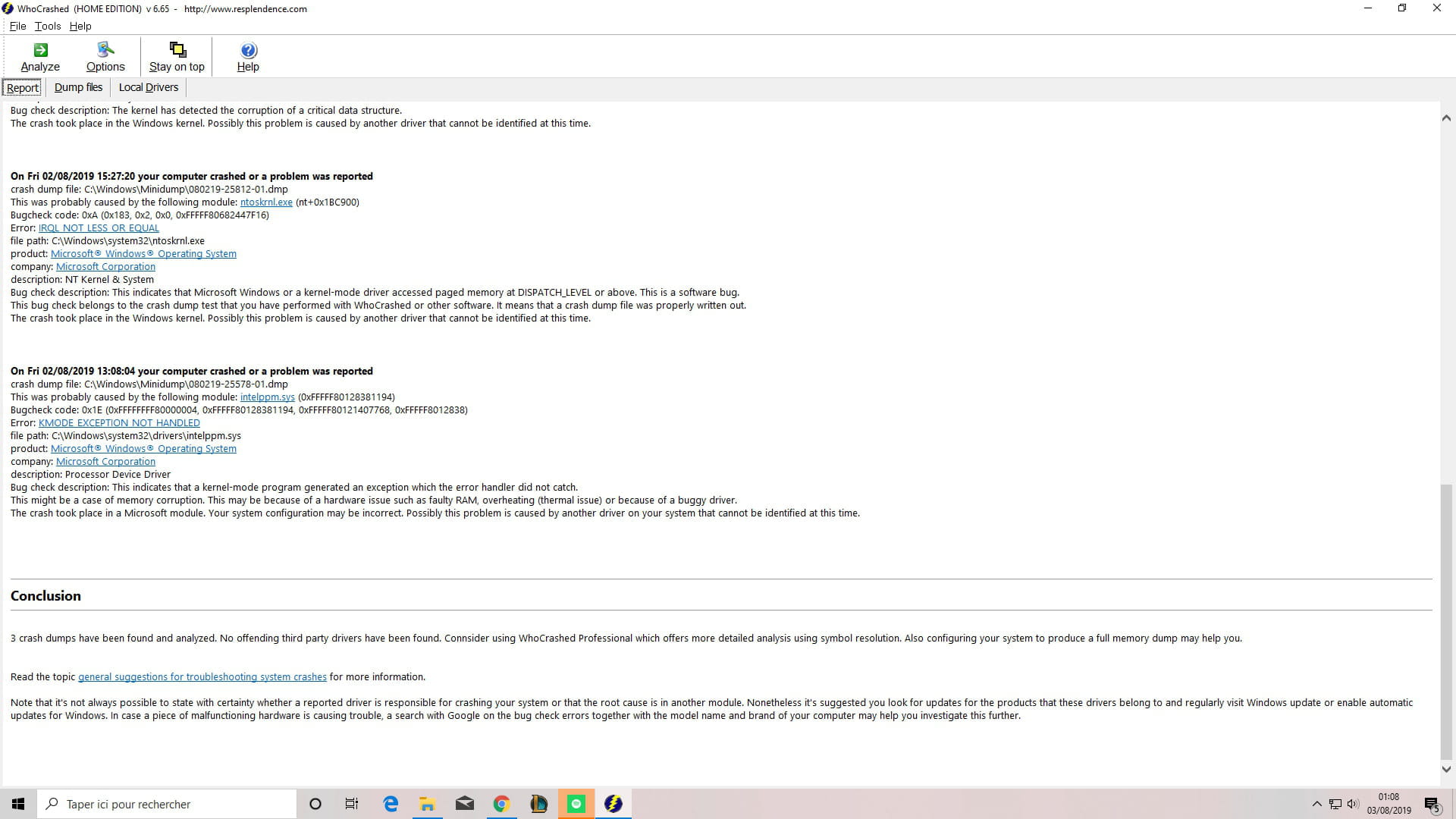

  3. J'aimerais ajouter les résultats de l'analyse whocrashed en espérant que ça puisse aider.
    Toute aide serait énormément appréciée
