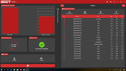

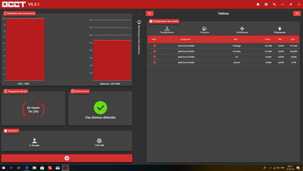

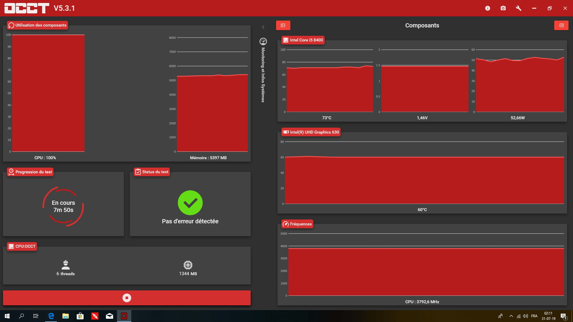

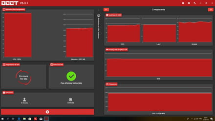

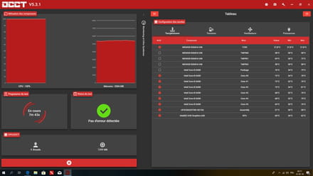

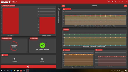

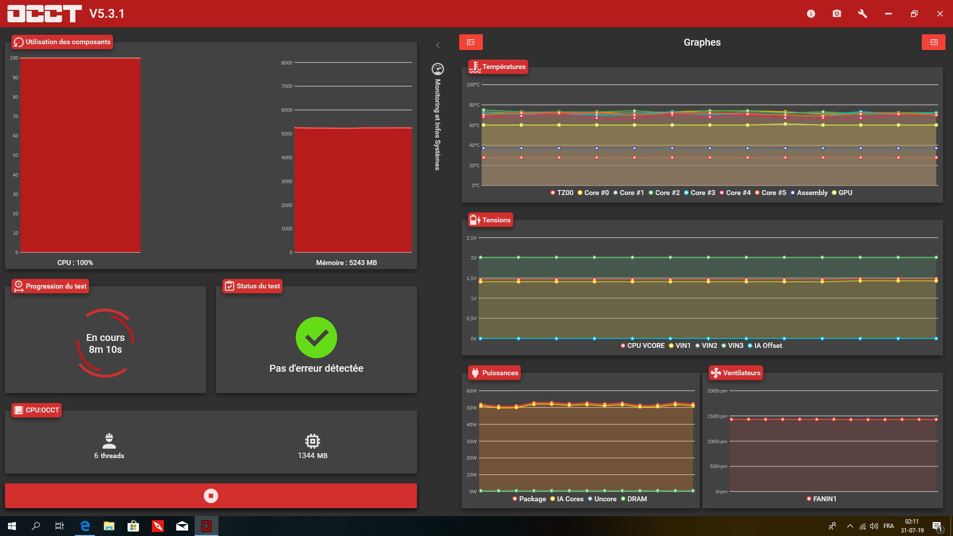

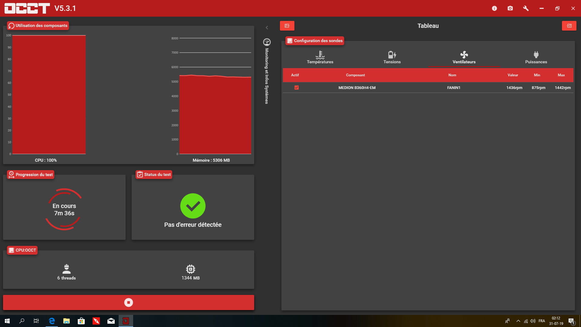

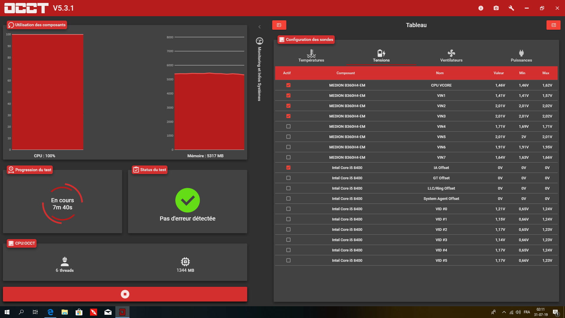

    1. Bonsoir, tout d'abord merci pour votre réponse. Alors j'ai fait un test sur le programme OCCT. Au départ il était programmé pour durer une heure et que je suis revenu mon pc avait crash. Je l'ai donc mis sur 20 min et mon pc a crash 4 min avant la fin. J'ai pu prendre des captures d'écrans 7min avant la fin du test :
    2. le cpu ou les températures semble bonne, donc il reste le test de la ram
