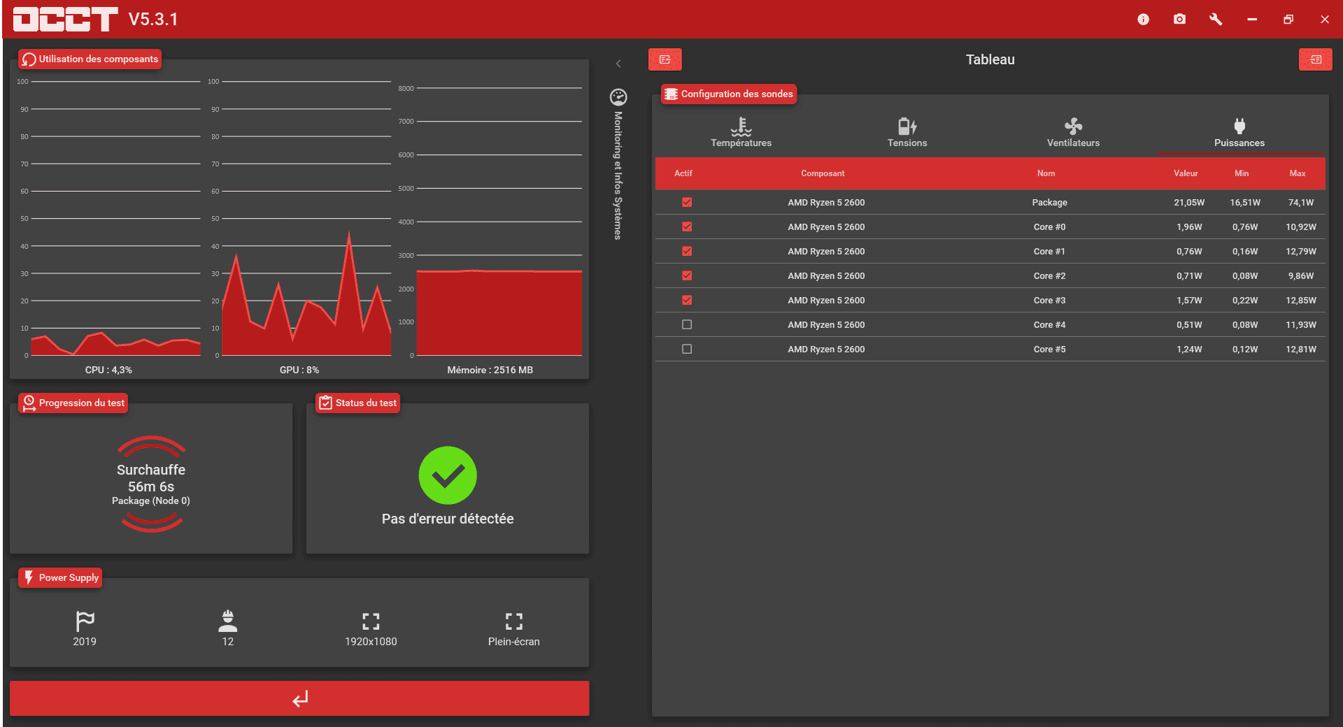

Voilà quelques temps maintenant que lorsque je joue (Csgo et BDO essentiellement), au bout d'une vingtaine de minutes mon pc se fige et je suis obligé de l'éteindre directement depuis la tour. Une fois rallumé et que je relance il finit par se refiger plusieurs dizaines de minutes plus tard. J'ai donc fait quelques tests pour savoir d'où venait le problème. J'ai desinstallé puis réinstallé les pilotes de ma gpu, de mon cpu puis je suis allé sur OCCT pour faire des tests plus approfondis. Cependant après avoir fait le test pour mon cpu et gpu cela n'a rien donné. J'ai donc essayé le test power supply et la au bout de 2 minutes le test s'arrête et me signale une surchauffe. Pensez vous qu'il y a une piste à creuser par la ? Ce que je trouve bizarre c'est que si le problème vient de l'alimentation alors pourquoi mon pc ne se fige pas lors des benchmarks/tests mais seulement en jeu.

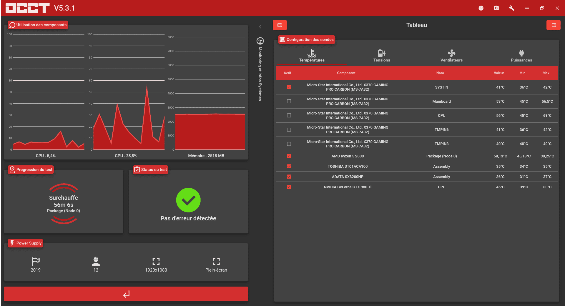

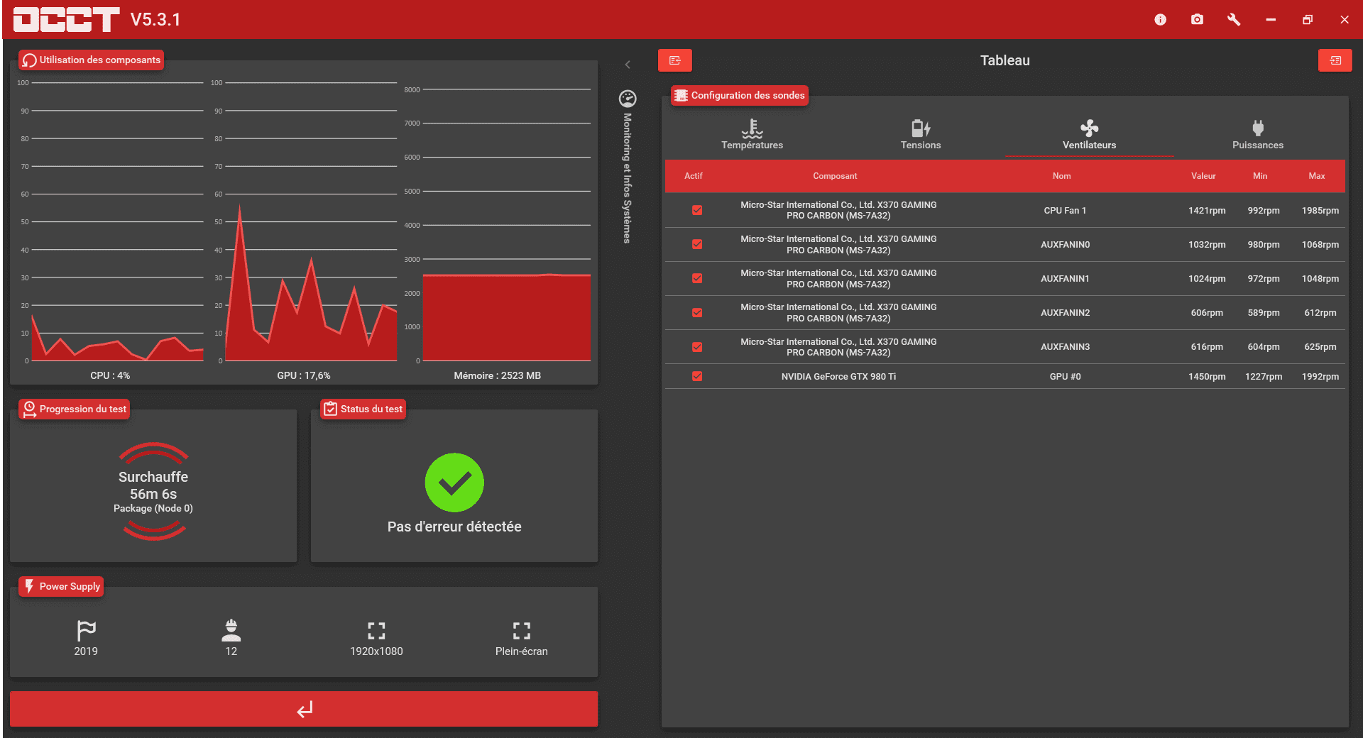

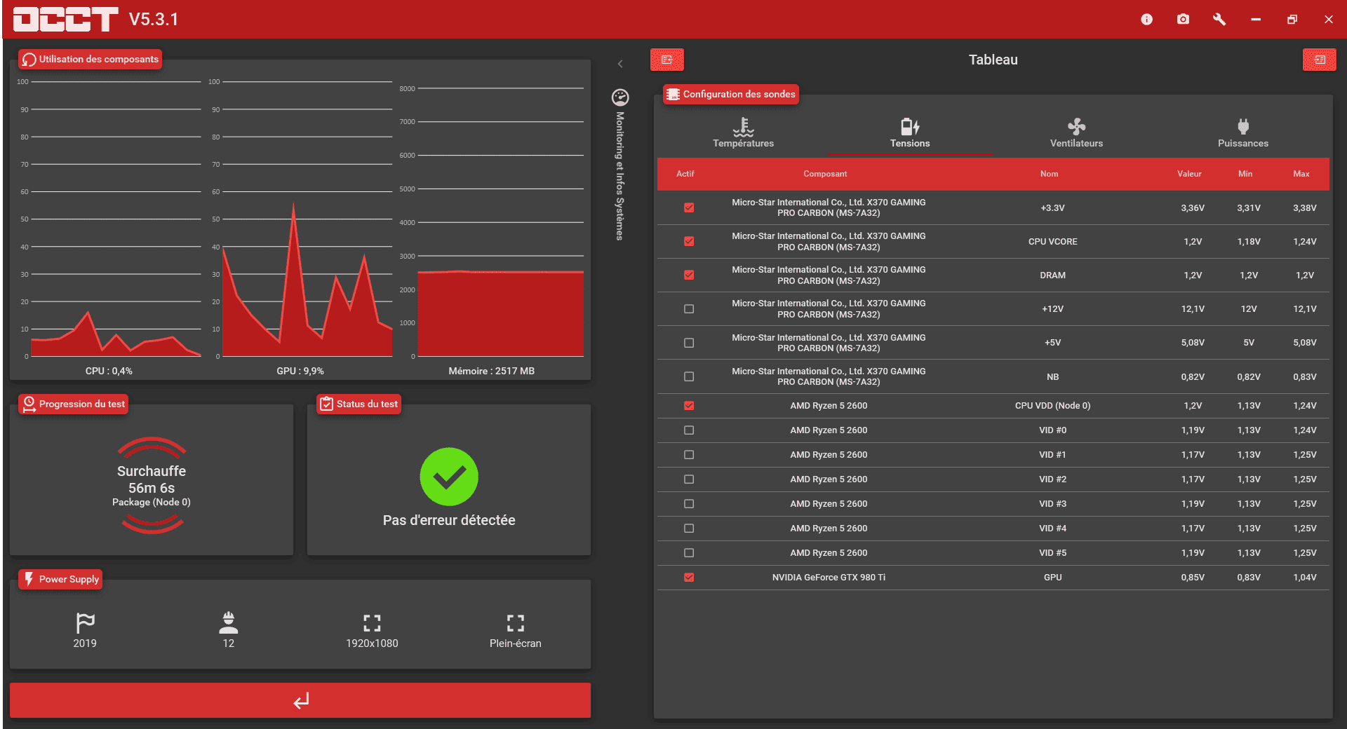

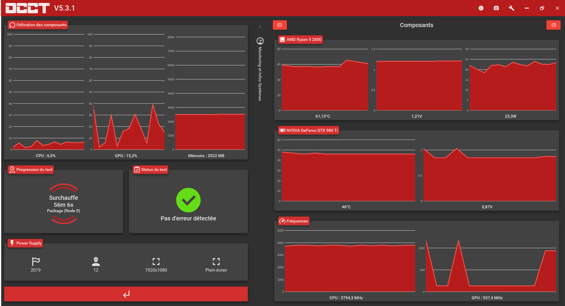

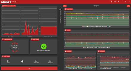

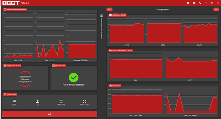

    3. [https://img-19.ccm2.net/gzathYAXTorrgdMXSPVotFGREc4=/b8bde0d93f01430f9fdd37999cf7d43f/tmp/OCCT-Screenshot-20190726-125108.png
      |fancy
      Alors voilà j'ai refait le test power supply et voilà le résultat :/
      1. c'est le résultat pour le cpu, mais pour le gpu ?
        ici l'alerte température et juste une sécurité réglé a 90°
    4. Pour la GPU, la temp max a été de 80°C, une tension max de 1,04V, des ventilateurs jusqu'à 2802 rpm mais je n'ai pas la puissance.
