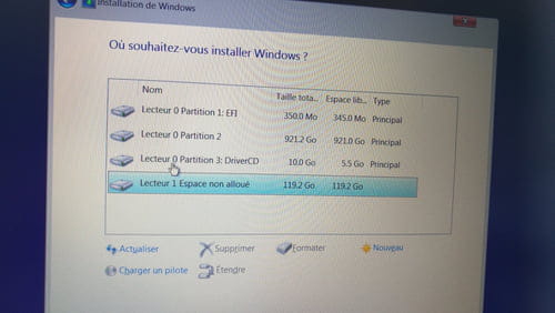

J'ai réussi à booter sur la clé USB.
J'ai donc un MSI GL73 8RC, il y a un disque SSD (de 128Go) à l'intérieur et un disque classique.
Je voudrais installer Windows sur le SSD. Cependant, je ne sais pas quel lecteur selectionner. Quelqu'un peut m'aider SVP ? Merci
VOici ce que je vois :
Contributeur@Fivel51le lecteur 1 est le SSD
le lecteur 0 est le HDD -

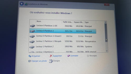

J'ai selectionné donc le lecteur 1 de 119Go, j'ai cliqué sur suivant. Ca à un peu mouliner, puis ça a reboot le PC, je n'ai rien touché et ça m'a remis sur l'image de mon premier post. (écran noir avec des lignes et des commandes Shell).
J'ai recommencé la manipulation, mais la il y a de nouvelles partitions.
Je ne comprends pas pourquoi ça fait ça. Tu as une idée ?

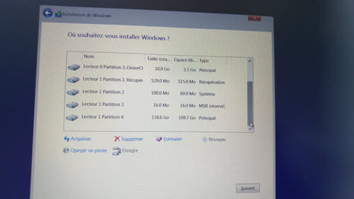

Voici la nouvelle liste des partitions disponibles :
Essaie ceci :
Supprimes toutes les partitions possibles, de manière à n'avoir plus que deux espaces non alloués, correspondant au SSD de 120 Go et du HDD de 1 To.
Sélectionnes ensuite l'espace non alloué du SSD et fais suivant. Au moment ou l'installation se finit et que le PC est sur le point de redémarrer (pendant la barre d'attente de quelque secondes à la fin que l'on peut skipper) débranches ta clé USB et laisse le PC redémarrer.
