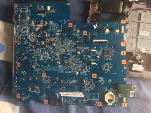

Tout est dans le titre ......... j en suis ici,
Que dois je faire pour enlever la mémoire du bios ....
    il y a un connecteur au centre de la carte avec le nom g29, il faut faire un contacte entre les deux
    puis allumer l'ordinateur qui va faire un reset du bios
    a la fin du reset bios supprimer le contacte g29
    reboot le pc et normalement le mot de passe est effacer
    1. Merci pour la réponse si tout de fois je vois le g29 avec lequel faut il le contacter
    2. Est il trop de me renvoyer là photos avec un cercle rouge sur la partie concernée
    3. Je ne pense pas voir le g 29
    4. https://www.acerrepairblog.us/aspire-7740-7740g/images/1045_86_92-acer-aspire-6530-cmos-batterie.jpg
  2. Que dois je faire pour enlever la mémoire du bios ....
    Slt
    Lire le manuel d'utilisation ou au moins nous donner la référence de cette carte mère
    En général, tu as un jumper à coté de logement de la pile (le gros truc blanc en bas à droite de ta photo) qu'il suffit de court-circuiter pour vider la mémoire Cmos (avec un tournevis faire contact entre les deux broches)
