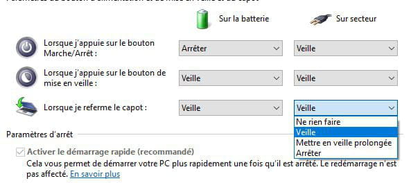

      @MPMP10Sur le Dell on fait à peu près ce qu'on veut pour la mise en veille :
      Par contre pour la sortie de veille, c'est limité !
