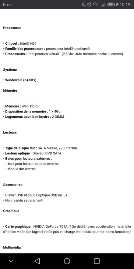

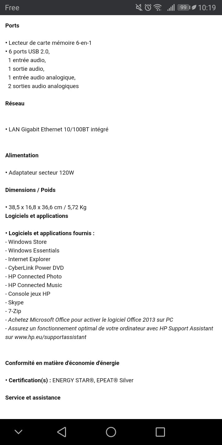

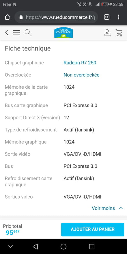

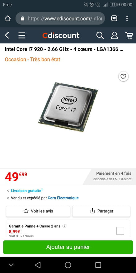

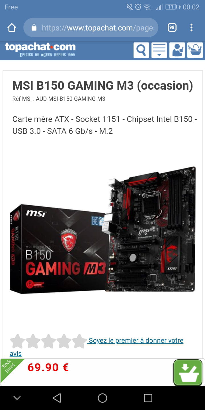

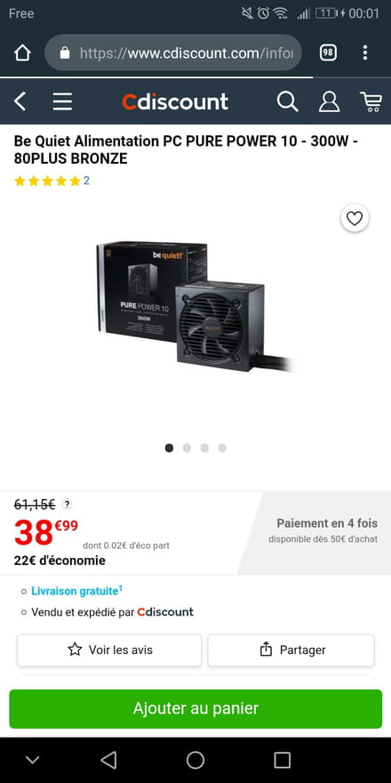

Bonjour, j'aimerai savoir si ces élément ensemble font un bon pc (en tout un pc qui marche bien pas comme mon pc actuel)
    le processeur (assez faible) n'est pas compatible avec la carte mère et la carte graphique est très faible, l'alimentation n'a pas beaucoup de puissance mais pour lui ça dépend du reste des composants
    il n'y a pas de ram, disque dur/ssd, boitier (bien que ceux la peuvent se récupérer selon ce que tu as)
    dis nous plutôt ce que tu as actuellement comme pc ainsi que ses composant >> speccy / cpu-z, ce que tu veux faire avec ce pc et ton budget et on te fera des propositions
