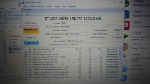

    Alors j'ai ouvert crystal disk info, ca me met état de santé, prudence. J'ai fais la manip que tu m'as dit juste avant
    1. jumulka Messages postés 12090 Date d'inscription   Statut Membre Dernière intervention   4 619
      donc c'est bien un problème de disque dur, soit tu le change toi même, soit tu l'envois en garantie (ils ne transfèrent pas les données donc faut les avoir enregistrés avant sur un autre support ou sur le cloud)

      tu peux poster une capture d'écran de crystal disk info ?

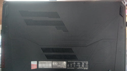

      si tu veux aussi une photo du dessous de l'ordi voir s'il y a un emplacement pour remplacer simplement le disque dur

      il n'y a pas d'emplacement du disque dur en accès facile, peut être qu'il est possible d'enlever l'arrière juste en dévissant ces vis mais je ne m'avance pas plus
      sauvegarde ce que tu peux et surtout ce qui est important en externe ou sur le cloud
