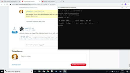

        diskpart
        list disk
        poste ensuite le résultat

        1. voici voila !!
      2. Contributeur
        Niet! il n'est pas détecté, il voit uniquement le SSD de 120 Go.

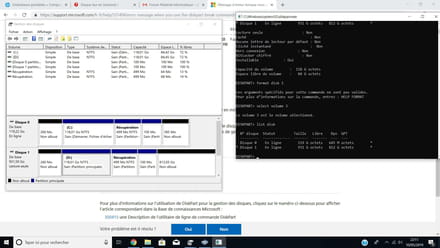

                  Juste sur ta capture message 19.
                  On apercois que ton ssd est toujours en dynamic et en gpt
                  Ton hdd en dynamic et tu la passé en mbr.

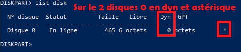

                  En dyn ils doivent être identique en table de partition pour se voir et s'utiliser (=couple)
                  Faut repasser le hdd en gpt et de base
                  Diskpart se doit être 0 dans la colonne dyn si bien de base.
                  Et l’astérisque en bout de ligne doit être présent pour indiqué que le disque est en gpt

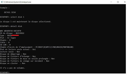

                2. il y a ecrit disk en type "raid"

                    @jason40210diskpart on vois le disque 1 WD10SPZX donc le hdd de 1 to.
                    Pourquoi dit tu ne pas pouvoir poursuivre les commandes a partir de "convert basic " ?

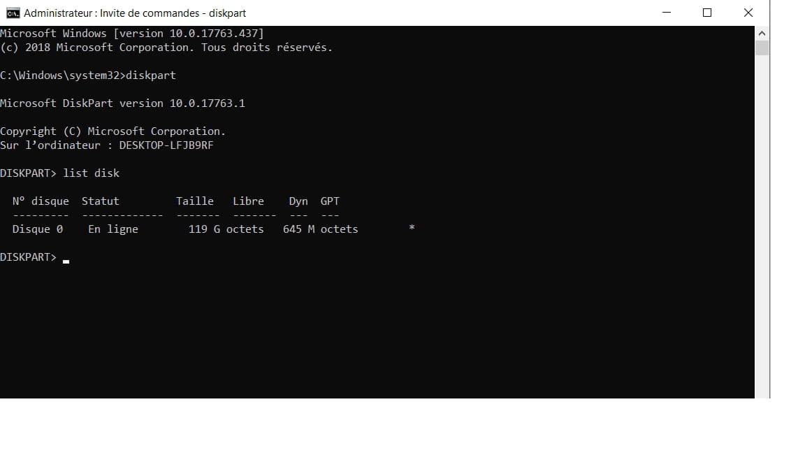

                  Ensuite refais diskpart
                  list disk
                  et donne une capture d’écran.

                  5. oui , mais mon hdd n'est plus afficher dans le disk part
                4. Contributeur
                  on s'acharne on s'acharne ! Ton disque est H.S

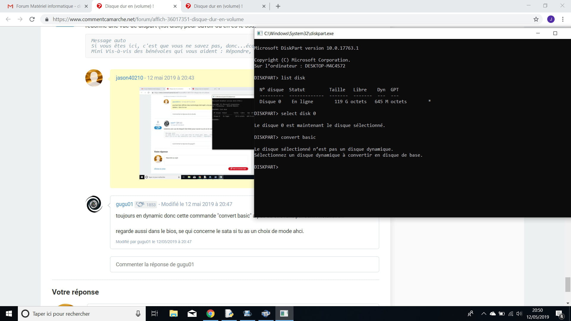

                5. Contributeur
                  redonne une vue de dispart (list disk) pour savoir ou en es le ssd.
                    toujours en dynamic donc cette commande "convert basic" a pas du être faite pendant l'installation
                    regarde aussi dans le bios, se qui concerne le sata si tu as un choix de mode ahci.

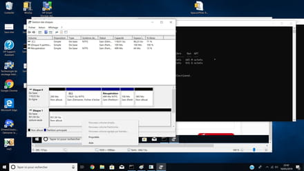

                  3. Contributeur

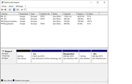

                    image gestion de disque pour voir se que pourrait être ces 645 MO

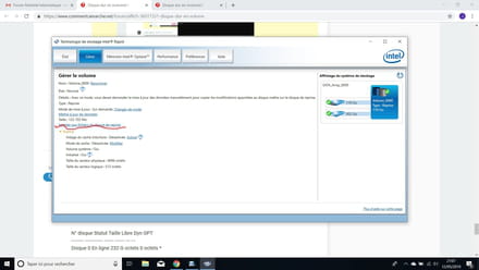

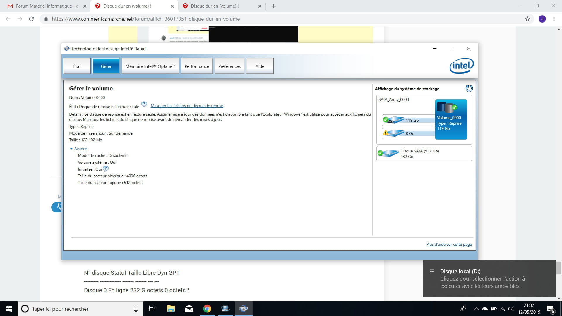

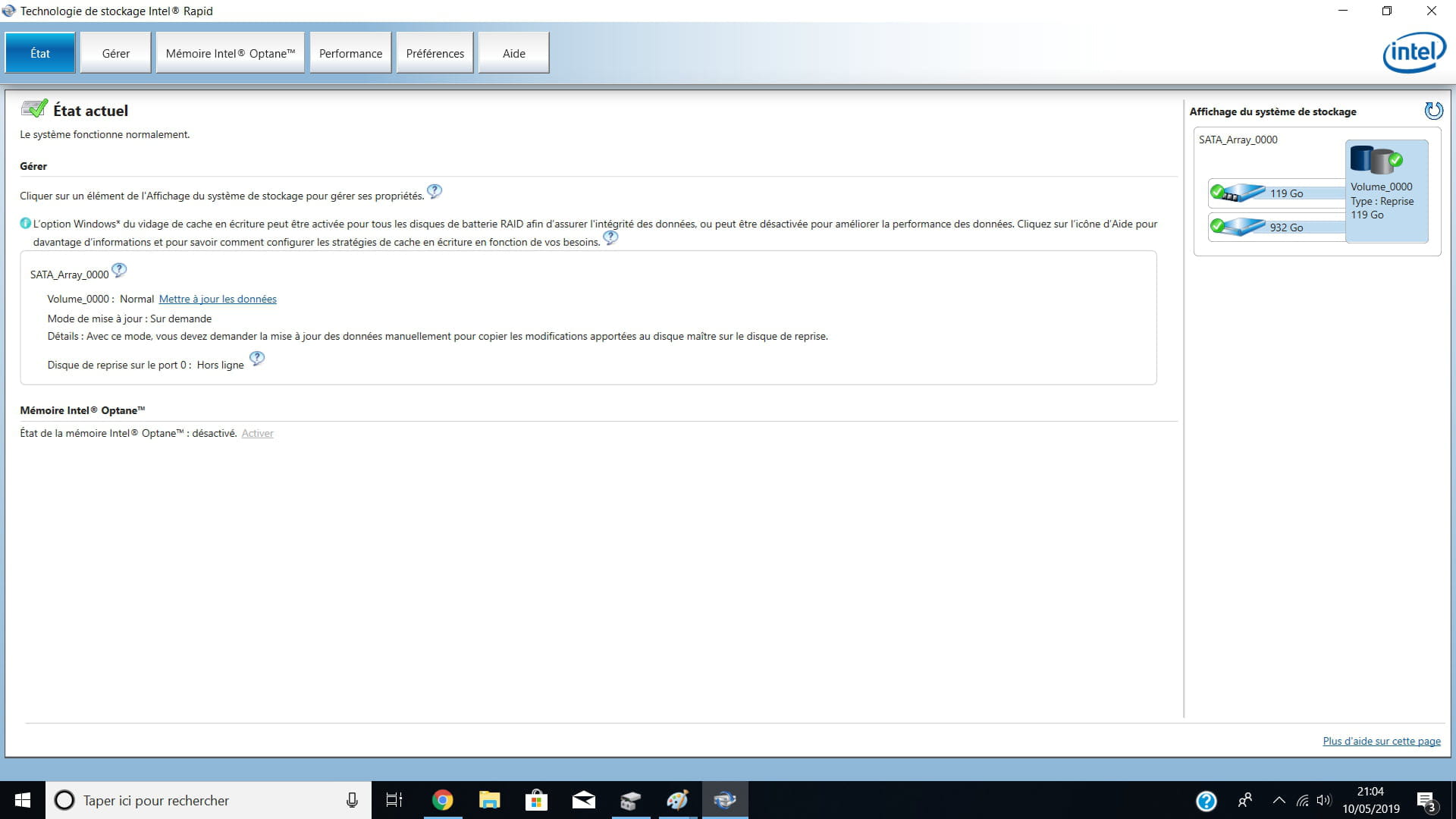

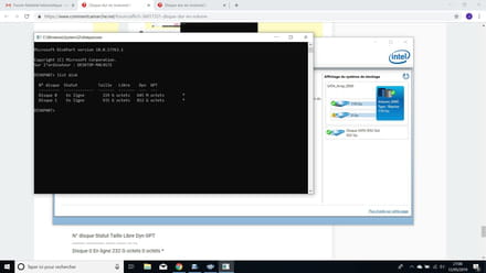

                6. regarder dans intel storage !
                  donc une fois cliquer sur acceder aux fichiers :
                  puis dans disk part:
                  il est revenu mais en copie du ssd ..
                  1. le probleme est qu'il est proteger en ecriture j'avais vue je ne c'est plus ou
                  2. Contributeur
                    Le hdd serrait en raid et une copie du ssd.
                    Peut en lecture seule car pris pour un dd de sauvegarde et non modifiable.
                    Je connais pas se logiciel intel.
                    Peut tu donner une capture de chaque onglet pour se faire une idée.
                    Vue que tout ceci est créer logicielment par se logiciel , il devrait exister une solution dedans pour défaire tout ca.
                    Rq: meilleur image ou capture centrer que sur le logiciel , car on arrive pas bien a lire.
